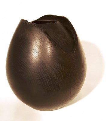

Gisteren een holle vorm gemaakt geïnspireerd door Liam Flynn een aimabele Ierse houtdraaier. Hij overleed op 8 april jl, veel te vroeg.
"ebonized" eiken, De Flynnt 01:

Mooie vorm en afwerking, twee vraagjes:
- hoe doe je dat: ebonizen?
- hoe en met welke beitels snij je het hout weg tussen de 2 randen en hoe diep?

Mooi vaasje Ronald, speciale vorm, het is eigenlijk twee in een, het lijkt wel een model uit de middeleeuwen, op schilderijen zie je soms dit model op een tafel staan dacht ik?

Liam Flynn een geweldige Ierse stylist met een geheel eigen stijl. Veelal in naturel en zwart. Bekend van hem zijn ook de vazen op drie pootjes. Perfecte afwerking en fotografie.
Volgens een Duits forum is hij enkele weken geleden overleden. Op zijn site vind je echter nog geen bevestiging.

Hoi Ronny,
Over het ebonizen had je al gevonden zag ik. Op vraag 2: eerst met een kleine klassiek geslepen schalenguts daarna met een smalle schraper met een ronde punt. Het stuk dat ik niet meer kan draaien heb ik met de hand (dwz een pfeil guts) weggestoken. De 2 vormen zitten alleen optisch in elkaar. In werkelijkheid is het 3 mm onder de rand alweer 1 vorm.
