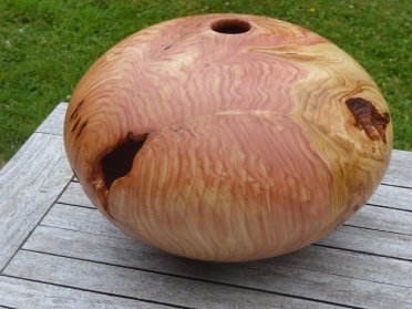

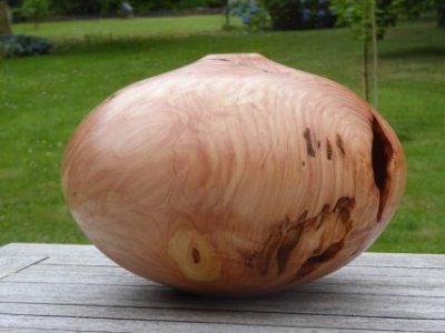

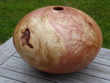

Deze holle vorm is gedraaid uit een wortelstuk van jeneverbes of schijncipres, afgewerkt met verbeterde Deense olie.
Wie brengt uitsluitsel over de houtsoort?
Ronny

Prachtig al die kleuren, maar ook heel mooi gedraaid Ronny, ik zal nog veel kilometers moet maken voor ik me aan deze vorm kan (durf) te wagen.

Mooi hoor. Laatst had ik jeneverbes en die was erg paars in de kern en je ruikt ook jenever. Ik weet niet of je iets met deze info kunt.
Mvg Cees

Wow, die is gaaf geworden. Knap gedaan hoor mt zo'n kleine opening vaar je beitel door heen moet!

Gave vaas!
Wat ik me wel eens afvraag: ga je met zo'n kleine opening met de beitel door het gat terwijl het hout draait of zet je de draaibank aan terwijl je de punt van de beitel niet ziet ergens in het binnenste?

Mooi hoor en wat een werk, al die krullen die door het gaatje moeten. Met de uithollen is dat <op de tasts> of heb je er een laser of cameraatje bij?

Ik gebruik de Irons Tool Gate.
Als ik kortbij het centrum draai, zet ik de Gate in het verlengde van de as, en ga ik door het gat (Woodcut recht, Rolly Munro recht of bijna recht) wanneer de draaibank draait.
Wanneer ik verder van het centrum draai, en het centrum dus al hol is, zet ik de Gate rechts van het gat, staat de draaibank stil wanneer de beitel (Rolly Munro afgesteld om zijwaarts te draaien) schuin (rechts achteraan) erin of eruit gaat.

Het enige hulpmiddel dat ik heb om te meten, is een Sorby S-diktepasser, hier had ik wel het 'geluk' om een gat opzij te hebben, wat het meten onderaan vergemakkelijkt.
