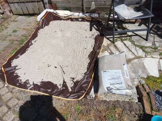

Het weer is de komende dagen uitstekend geschikt om het zand super te drogen.
De drooginstallatie aan het werk aan de eerste lading:
