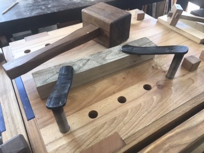

Wat voor staal heb je gekocht? Het platstaf mag natuurlijk niet terug buigen dus moet van behoorlijke dikte zijn.
Gr Jos
Roeland
22 feb 2009
1.711
813
Akkrum
8 mm dik platstaf bevalt beter? of kun je nog geen conclusie trekken?
Groet Jos

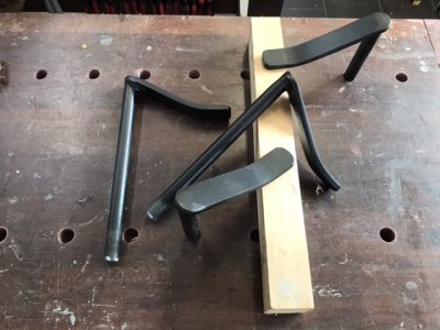

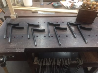

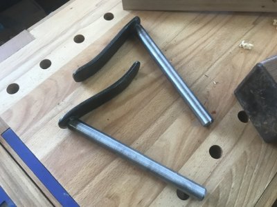

Het is een stuk sterker, de voorgaande houvasten heb k voor m'n kleine werkbankje gemaakt.
Deze zijn 250mm hoog en 170mm diep en een heel stuk sterker. Het vormen van de curve in het platstaf van 8mm bij 30mm is een stukje heftiger! Goed warm stoken en op het aanbeeld vormen.
groetnis, Roeland
