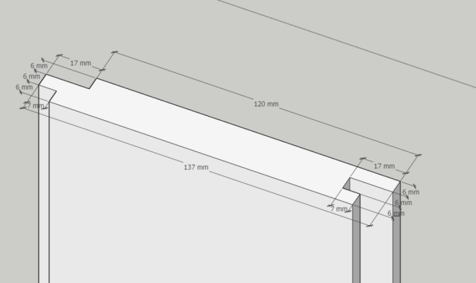

Ik maak momenteel een tuinpoort met 2 luiken van elk ongeveer 1800 breedte en 2100 hoogte.
De latten worden vertikaal gemonteerd op de kader met verdoken schietnagels in de rechterachterlip van de groef.
De lat is 137 mm breed (met 120 mm zichtbaar, de rest dient voor tand & groef) en 18 mm diep.
Materiaal is volle eik.
Momenteel zijn de latten goed droog (liggen al meer dan een jaar buiten, onder een schaduwrijk afdak, met goede verluchting).
Ik schat de huidige vochtigheidsgraad ervan op 12-14 %.
Mijn vraag is : hoeveel ruimte moet ik voorzien tussen elke lat, zodat de latten kunnen uitzetten bij vochtig weer.
Volgens mijn leeraar houtbewerking is 3 mm voldoende (zoals opgenomen in tekening).
Als ik in AI chats de vraag stel krijg ik echter 5-6 mm als antwoord.
Kan iemand (liefst met praktijkervaring) mij hierin adviseren?

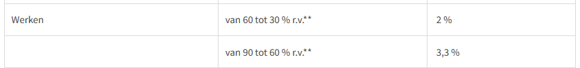

hier vind je krimp + uitzetting voor eik
als de latten 137 breed zijn, dan mag je 'officieel' op 3,3 % rekenen
dat geeft 4,5 mm
90 % rv is een ruime bovengrens
het feit dat de latten tegen mekaar gewerkt worden, beperkt het uitzetten

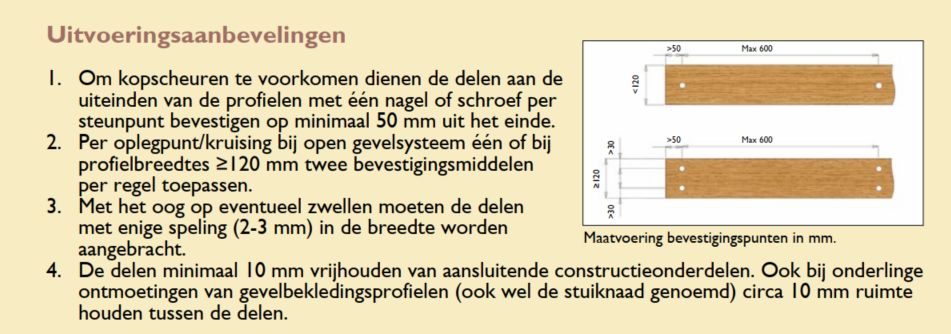

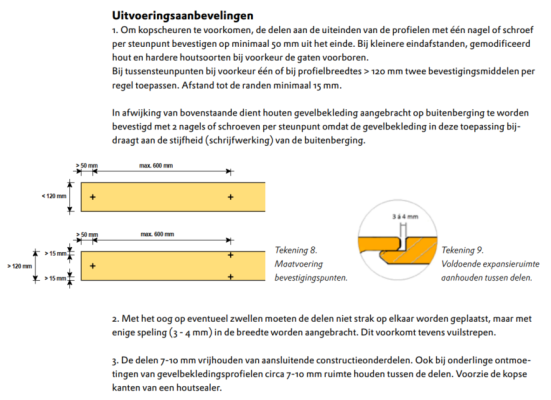

Tussenafstanden zou ik altijd minimaal 10mm aanhouden. Zeker nu je hout erg droog is. Je bent de eerste paar mm al kwijt als het de buitenvochtigheid terugkrijgt. Dan hou je de 7 tot 10mm over zoals hieronder genoemd.
bevestig de latten NIET op 2 plaatsen in de breedte, want dan heb je kans op splijten
Bredere planken mogen wel met 2 bevestigingsmiddelen gemonteerd worden. Met een minimale randafstand van 30mm.
De Houtwijzer massief houten gevelbekleding zegt dat 15mm randafstand al voldoende is, maar ik zou liever de 30mm aanhouden.

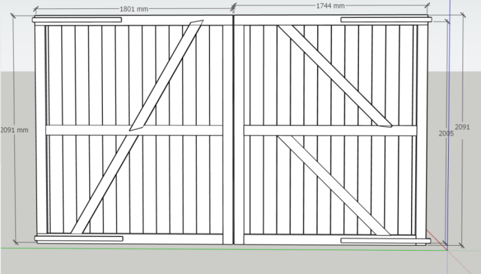

Waarom maak je beide delen kwa maatvoering niet precies hetzelfde. Zie nu een zijde is 1800 en andere zijde 1744 mm.
Schoren zitten bij beide ook net iets anders.
Als je schoren mooi in hoek zou zetten heeft het frame van zichzelf al een stabiel geheel ipv dat de delen daarvoor moeten gaan zorgen.
En voor eiken kun je niet elke bevestigingsmateriaal gebruiken ivm looizuur in het hout. Maar vraag me al of je dat met zachtere bevestigingsmateriaal wel geschoten krijgt. Dus waarom niet gewoon schroeven. In het zicht en eventueel kiezen voor gekleurde kopjes van schroef.
10.397
3.024
(y)
schoren zijn inderdaad anders geplaatst
esthetisch stoort dat
denk ook dat een schoor best tussen een regel en een stijl gezet wordt
maw niet tussen 2 regels
10.397
3.024

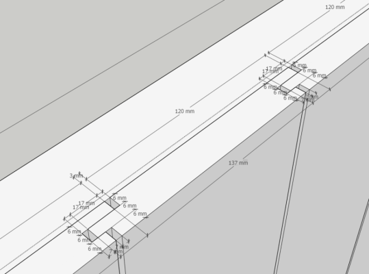

@Thomas Caesens
het is goed om bij deze breedte met 2 bevestigingen te werken
maar door met tand&groef te werken, en in de groef blind te bevestigen, heb je in praktijk 2 bevestigingen, want de groef houdt de tand die er in komt, op zijn plaats
in een ver verleden heb ik een schrijnwerker, die het had moeten weten, een voordeur met opliggende planken uit oregon-kroon laten maken
de brave man heeft de planken van rond de 150 mm breed 2 maal vastgeschoten
met als resultaat dat ze op de kop in het midden opengebarsten zijn
enige mogelijke verontschuldiding zou kunnen zijn dat het hout onvoldoende droog was
maar daar had hij rekening mee moeten houden
dat geeft 4,5 mm
Bekijk bijlage 166147
Er is van alles te vinden op internet maar deze site had ik nog nooit gezien. Erg goed lijkt mij. Zit nu in min favorieten.
