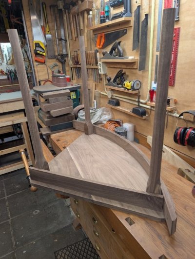

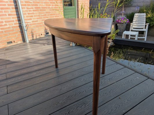

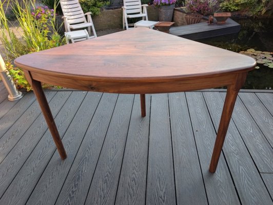

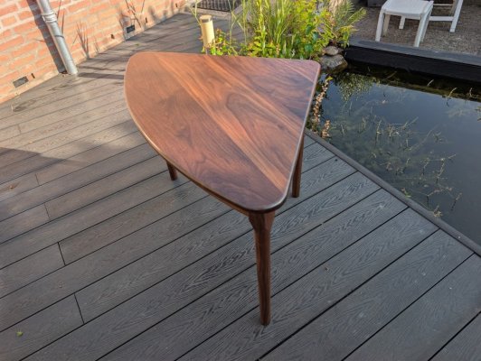

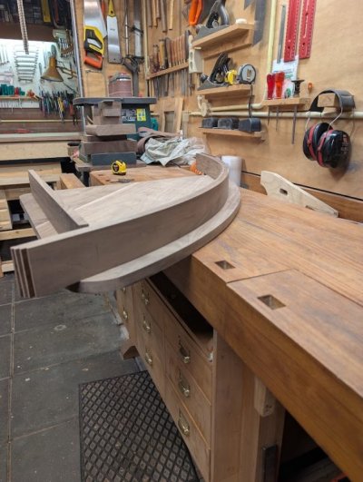

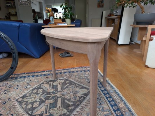

Hallo,
Van het notenhout had ik nog genoeg over een een hoektafel te maken met een gebogen rand.
Ronde frame heb ik gemaakt van gelamineerd hout.
Poten gemaakt met behulp van da cirkelzaag.
Hier een paar foto's van het proces en het eind resultaat.
Groet Jos.

Heel leuk en uitdagend project… weer eens een ander idee om ronde poten te maken op een machine die uitermate geschikt is om rechte vlakken te creëren 🫣…. Zeker met een boormachine en een slede 🫢
Mooie tafel geworden waar je trots op kan zijn,
Groetjes John
