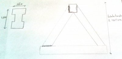

Ik wil graag een onderstel voor mijn kleine draaibankje. Daarvoor heb ik een aantal Azobe-balken nog staan, maat 15x20 cm.
Om daar een paar nette schagen uit te maken, moet er bovenaan een tweetal schuine zaagsnedes in, die samen een rechte hoek vormen, en onderaan moet het ook schuin afgezaagd worden, zie ook de schets, De zigzagstrepen in de linker balk zijn de zaagsneden. Volgens mij kan de basis wel wat smaller dan in de schets, het gaat om een draaibankje met 180 mm center hoogte :)
Ik heb de beschikking over een decoupeerzaag (helpt niet), een kettingzaag (lijkt me ook niet het aangewezen gereedschap) en een brandhout-lintzaag (daar krijg ik die balken niet goed opgetild, en recht zagen doet hij ook al niet). Of ik moet er met mijn nieuwe Hultafors handzaag in. Maar perfect recht zagen in kruisdradig extrahardhout zie ik niet gebeuren.
Heeft er iemand toevallig het juiste gereedschap hiervoor (en ervaring in de bediening daarvan) ergens in het midden van het land? Dan denk ik aan een bovenmaatse lintzaag met roltafel? Of een héle grote zaagtafel? Hoeft natuurlijk niet gratis, alles wordt er bot van.
Een andere tip is ook welkom!
Ik denk dat dat met de juiste manier van werken en een scherpe schulp handzaag wel te doen is.
Eerst goed aftekenen, en dan met een mesje insnijden. Vervolgens met een beitel een zaag geleiding maken.
Dan met de schulp-zaag inzagen. Bij voorkeur een vijlbare zaag, want een geharde tand kan je na afloop wel weg gooien (denk ik).
Als laatste met een scherpe sponning schaaf, bv een 60 1/2 mooi pas maken.

Is het niet een optie om een handcirkelzaag te huren, kost 20 euro per dag, zaagdiepte 85 mm. Is wel even uitzoeken om het netjes van 2 kanten te zagen, maar je hoeft niet met het hout te slepen, kunt het ontwerp ter plekke nog aanpassen en misschien heb je nog een ander zaagklusje wat dan ook gelijk mee kan.

Tja, het azobé in de tuin gooien mag niet van Rijkswaterstaat, en naaldhouten palen heb ik zo niet voorhanden. Wel interessant is natuurlijk wat je hier precies bedoeld. Het gaat mij met name om het dempen van trillingen. Een superstijf onderstel wat niets weegt lijkt me daar niet aan bijdragen, net zo min als een kubieke meter kit (wel zwaar, niet stijf) dat zou doen.
Maar ik herinner me dat ik nog een AEG PS 305 DG heb staan, dus misschien moet ik maar wat ruimte vrijmaken en kijken of ik daarmee de beginnen kan zagen, en dan de rest met de hand doen.
Een mooie polder oplossing ;).

ik zou ook een cirkelzaag nemen, even een geleider van wat multiplex in elkaar knutselen die over balk schuift, dan heb je het aan 2 kanten juist
met wat bladen van Ecotools zal je wel een eindje komen voor niet te veel geld
