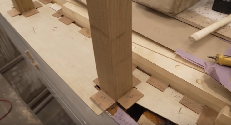

Om een wat lastigere vorm over te nemen kun je een mal maken van hardboard of ander dun plaat materiaal, een stuk karton is wellicht al goed genoeg. Je maakt eerst een groot stuk grof op maat en daarna pak je een klein stuk die je op de plaat plakt terwijl de rand van het kleine stuk de vorm raakt die je wilt kopiëren. Je bepaalt zelf hoe klein je de plak stukjes maakt en hoeveel je er gebruikt om zo een bepaalde nauwkeurigheid te krijgen. Lijmen kun je doen met een simpel lijmpistool, droogt snel en zit vrijwel direct vast.
Hier een voorbeeld hoe deze methode gebruikt wordt bij het bouwen van een boot:
Komt uit deze video:
