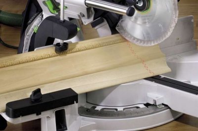

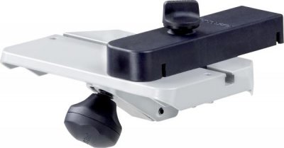

Wat ingewikkeld. Waarom niet de lijst onder 45 graden op je afkortzaag leggen, dan kan je gewoon 45° zagen. Wel even een extra plankje monteren, zodat de lijst niet wegglijdt. Voor de kapex is daar wat voor te koop.
K-Wood
1 sep 2013
72
Hotton
Volgens mij zie je dit verkeerd. Als je de lijst op 45° afkort dan sluiten de kroonlijsten niet op elkaar aan in de hoek. Alleen de onderkant of de bovenkant zal dan aansluiten. Daarvoor dient dus die 31.6°.
