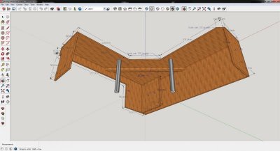

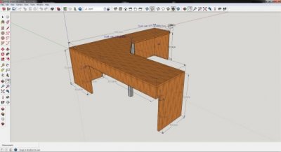

Hallo
Ik ben nieuw hier op het forum en zou me graag even voorstellen.
Ik ben Jonah Linders, ben 16 jaar oud en doe graag veel met mijn handen

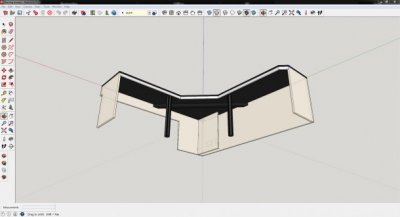

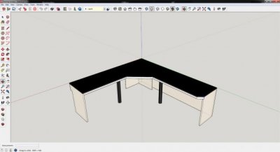

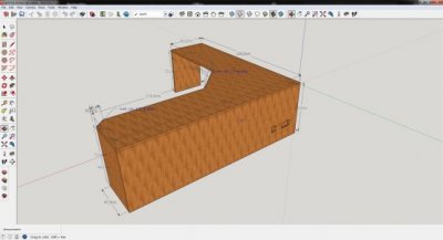

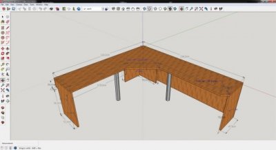

nu zou ik deze vakantie beginnen met een vrij groot project ( een hoekbureau dus )
en vroeg me af hoe ik dat nou het best kan aanpakken.
Ik heb op google sketchup een design gemaakt over hoe het er uit zou moeten komen te zien
hiervoor zou ik als basis materiaal MDF gebruiken.
maar mijn grote vraag is dus. Is mijn bureau wel stevig genoeg??
want ik kan natuurlijk wel iets maken in sketchup maar dan weet ik nog niet of het wel dat gewicht kan dragen.
het bureau moet het volgende kunnen dragen: 3 monitoren, een laptop en een Computer (full tower)
dat is aardig wat gewicht zou ik denken. en ik wil niet dat mijn bureau inmekaar stort als ik al die duren apparatuur erop zet.
ik heb zelf nog niet echt de kennis om me denkbeeldig voor te stellen of het stevig genoeg is.
hier heb ik een paar foto's geüpload zodat jullie misschien kunnen zeggen of het design goed, stevig of slecht is. alle kritiek is welkom !
http://imgur.com/a/uOhGd

Ik zie e.e.a. niet zo snel instorten hoor! Maar veel hangt af van de verbindingen die je gaat gebruken om de platen aan elkaar te zetten. Hoe had je dat gedacht? Lijm, deuvels, lammello's, domino's, schroeven? En welke dikte plaatmateriaal denk je aan?
Succes! Fons

Welkom!
Zoals Athanor als zegt, het zal niet snel instorten.
Maar waar je op moet letten is de stevigheid. Dat het niet instort wil niet zeggen dat het als een huis staat.
Let op hoe je de bladen onderling verbind zodat ze niet steeds langs elkaar knarsen als je op een deel leunt.
En of je het demontabel of verplaatsbaar wil maken.
Als je bijvoorbeeld aan de achterkant nog iets moet vast schroeven en dan het geheel tegen de muur moet duwen. Als het te zwaar en te log is, heb je kans dat je weer iets los breekt bij het schuiven.

Hoi Jonah, mijn oudste dochter heet ook zo maar dan zonder h :)
Instorten misschien niet, maar evt. wel doorbuigen. Kun je niet, net als in het middenstuk, een balkje onder beide zijvleugels lijmen, evenwijdig aan de muur? Dat maakt het geheel stijver. De getekende balk lijkt me wat zwaar, 40x40 zou al aardig helpen.
Wat is de bedoeling van het extra paneel onder het middenstuk?
De uitsparing links is voor een radiator of zo?
Overigens is het bovenblad nu uit 1 stuk als ik het goed zie. Dat gaat je vast niet lukken, dus moet het uit twee of drie delen worden opgebouwd. Dat zal de constructie ook beïnvloeden.

Hoi, mooi bureau. Denk niet dat het inelkaar stort ;). Wordt het tegen een muur geschroefd of komt het volledig los te staan?
Voor doorbuigen moet je ff googlen op een "sagulator", daar kan je met verschillende parameters spelen en kijken wat de doorbuiging zal zijn.
Volledig uit MDF, denk ik dat je met een fulltower pc kast erop toch flink wat buiging kan krijgen. Die dingen zijn groot en echt zwaar. Helemaal als ze volhangen met schijven, waterkoeling met verschillende heatsinks en radiatoren etc.
Ook denk ik dat de plaat, die aan de korte vleugel, als poot dient wat wiebelig wordt, als die zijdelings veel belast wordt.
Met het opdikken van de bureau rand met een stuk massief hout en dit onder tafel door laten lopen tot tegen de andere kant van het bureau aan. De balk onder tafel zou ik helemaal naar voor halen tot aan de rand en ook van muur tot muur laten lopen zo overlappen die 3 latten elkaar ondertafel (kan je een paar keer een halfhout verbinding oefenen) en krijg je een soort van torsionbox effect? Samen met vast schroeven tegen de muur kom je dan denk ik al een heel eind.

Het paneel onder het midden stuk is niet echt nodig. deze dient alleen om de kabels te verbergen. achter het paneel zitten ook 2 gaten voor internet en stopcontact.
de platen zijn 2,5 cm dik. en het bovenblad word inderdaad uit 2 delen gemaakt. hoe ik dat precies ga doen weet ik nog niet echt. ik heb ook geen andere keuzen aangezien ik zulke grote platen
niet kan verkrijgen. de platen die ik hiervoor wil gaan gebruiken zijn 2,5 x 244 x 122 cm MDF.
het is dus wil de bedoeling dat het bureau tegen 2 wanden staat.
en de uitsparing links is ook inderdaad voor een radiator. ik zat er laatst ook nog over te denken om deze te gebruiken als steun voor onder het bureau.
maar aangezien de radiator niet heel breed is zie ik daar geen succes in.

ten eerste bedankt Athanor.
en ik zat er aan te denken om het bureau in elkaar te zetten met schroeven, deuvels en Minifix bouten en huisjes ( de zelfde die je ook vaak bij ikea meubelen tegen komt ). het bureau moet ook demontabel zijn. aangezien ik het hele ding niet
op mijn slaapkamer kan bouwen. de grijze poten die u daar ziet zijn trouwens deze verstelbare tafel poten. deze dienen uiteraard voor versteviging
http://www.meubelbeslagonline.nl/We...733/Tafelpoot-60-mm-x-710-mm-verstelbaar.html

Oh, ik dacht dat je gewoon 18mm ging gebruiken, dat wordt best een zware tafel. Toch zul je die balken onder het blad nodig hebben.
Dan neem ik aan dat je de kortste zijvleugel combineert met het middenstuk.
Heb je overwogen om de achterzijde weg te laten en het bovenblad gewoon te laten leunen op een balk aan de muur?
Schermen wegen niet zo veel, maar Robert heeft gelijk over het gewicht van jouw computer. Misschien precies boven een paal plaatsen? Ik zou hem zelf op de grond zetten, maar dat is zeker geen optie...

daar heb ik inderdaad nog niet aan gedacht. ik denk dat het bovenblad makkelijk aan de muur gemonteerd kan worden. bedankt voor het idee !
en wat de computer betreft, het zou mogelijk kunnen zijn om de computer gewoon op de grond te zetten, maar het liefst zou ik de computer toch op het bureau zetten. Omdat het een ''gaming'' computer is
en de pc een raampje aan de zijkant heeft. maar ik zou er misschien ook iets aparts voor kunnen maken. zoals een kleine bijzet kast die stevig genoeg is voor het gewicht van ca 15/18 kg

hoi robert. bedankt !
ik heb net van Close het idee gekregen om het bureau tegen de muur te bevestigen. dit lijkt mij veel steviger. Er komt ten slotte wel een 25mm dikke plaat op.
wat de pc kast betreft. er zit 1 harde schijf in en 1 ssd. wat water koeling betreft zit er maar 1 a.i.o watercooler in ( corsair h100i ) ik denk dat voornamelijk de voeding het meest weegt. aangezien het een flinke is (corsair ax860i)
ik kom met een totaal gewicht uit van ongeveer 15/19 kilo. de kast zelf is namelijk niet zo zwaar
het is inderdaad ook een goed idee om die halfhout verbinding te maken. alleen wat voor gereedschap gebruik ik daarvoor ? een cirkelzaag ? of zal ik het gewoon doen met een decoupeerzaag.
ik zal het design vandaag ook weer gaan aanpassen. om te kijken hoe het er uit zou komen te zien.

Als je (zoals Robert adviseert) een balk langs de voorrand laat lopen, zou je de twee poten een groter draagvlak kunnen geven door een onzichtbaar (vanwege de balk) stuk mdf tussen blad en poot. En de balk in het midden inderdaad helemaal door laten lopen tot de muren, dan wordt het volgens mij oersterk.
Zelf zou ik de balken aan de voorkant van het blad vastlijmen. Weet niet hoe anderen daarover denken.
Maar vanwege de grootte kun je ook de draagconstructie bouwen, dan het blad er bovenop leggen en (van onderaf) vastschroeven. Wel minder stijf denk ik.
De bevestiging van de draagbalken aan de muur is wel belangrijk. Mocht je dat niet helemaal vertrouwen, dan zou je ze (als extra) kunnen laten leunen op een paar staande balkjes tegen de muur.

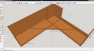

dat zijn een paar goeie opties.
ik heb even snel een paar balken onder het bureau getekend. en om zeker te zijn dat de layout correct is laat ik het wel even aan u zien. dit is puur de layout. de dikte van de balken zullen in werkelijkheid 40x40 mm dik zijn.

Ja, zo bedoelde Robert het volgens mij. Inderdaad een interessante oefening van kruisverbindingen! ;)
Hou wel rekening met de gewenste hoogte en de ruimte voor je bovenbenen, want het blad en de balk zijn samen 6,5 cm dik. Maar ik ben geen pro, misschien is 40 x 40 overdreven? Ik vraag me ook af of 18 mm mdf niet voldoet.

6,5 cm is wat mij betreft geen probleem. laat het bureau er ook wat robuuster uit zien. :D
