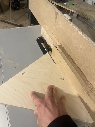

Ik moet een hoek van 44,5° zagen. Ik heb een Festool TKS 80
Bij grotere hoeken (dus een fijnere, scherpere restspie) wordt de overblijvende spie vaak met het zaagblad mee in de spleet getrokken.
Is dat kans groot dat dat bij deze hoek ook gebeurt?
Hoe kan ik dat vermijden?
Een vriend stelde voor de geleider langs de andere kant te monteren.
Is dat een haalbare oplossing?
Ik heb het nog niet durven proberen.

Vraag je nu of dat stuk dat je afzaagt op de foto (dus rechts van het zaagblad) die spleet in verdwijnt?
dat is toch veel te breed?
of moet je een hel dun randje nu afzagen om van 44 naar 44,5 graad te komen ofzo?
in dat geval kun je met tape even een "zero clearance" insertje maken.

Ik moet van 90° naar 44,5°
Ja.
Blijkbaar niet, afhankelijk van de hoek wordt het afgezaagde stuk helemaal op het einde met het zaagblad mee in de spleet getrokken. Het is niet gewoon verdwijnen. Het onderste deel is smal genoeg en wordt meegetrokken tot het te breed is en daar blokkeert het dan op een vrij gewelddadige manier.
Ben ik de enige die dat tegenkom? Ik ben benieuwd wat ik verkeer doe.
Enige oplossing die ik tot nu toe vond, is de machine op het einde uitschakelen zodat de zaag ongeveer stopt met draaien op het moment dat de multiplex er net helemaal door is.

ah ik snap nu wat je bedoelt.
je zaagt een wigje in een hele lange vorm waarbij die dunste punt dun is die spleet komt en gepakt wordt door je zaagblad.
dan zou ik daar gewoon eens een stuk tape op plakken om zo zo'n zero clearance insert te maken en dan eens een proefstukje te zagen
zero clearance inserts zijn ook vaak te koop voor de meeste zaagtafels (welke heb jij?) of zijn verkrijgbaar als STL voor een 3d printer, die kun je via marktplaats of via het forum hier misschien wel laten printen of zelf als je zo'n ding hebt.
Achteraan komt het zaagblad omhoog en wordt het reststuk juist weggeduwd ipv omlaag getrokken, dus ik denk dat dat wel mee gaat vallen. Je werkstuk is lang genoeg, dat gaat er nooit tussen komen...

Je citeert mij, maar het ging om het werkstuk van @Bram , als ik het goed lees ervaart hij dat dat stuk dus wel wordt mee getrokken.

Ik vind de zero clearance tips erg nuttig.
Ondanks de breedte werd het reststuk toch met geweld in de spleet getrokken.
Om dat te vermijden heb ik een nieuw stuk MDF geplaatst, waardoor ik nu zero clearance heb.
Dat lijkt het naar beneden trekken op te lossen.
Het nieuwe probleem is nu dat het reststuk met geweld naar mij toe wordt geprojecteerd.
Heeft iemand daar een oplossing voor?
Bij ander zaagwerk kom ik dat niet tegen.
In normale omstandigheden duw je tegen het werkstuk rechts van het zaagblad.
Alvast bedankt om mee te denken!
