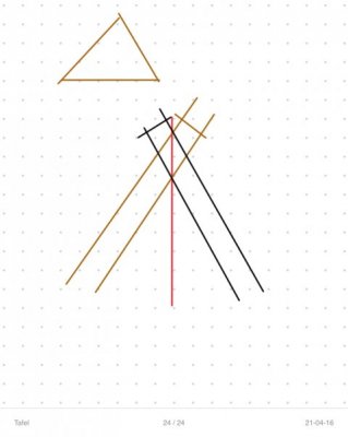

Het probleem van onze kiwi (;)) even uitgeschetst. De rode lijn is de zaaglijn.
Dat wordt toch de Bacho......

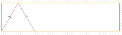

Het uitzetten van een hoek van 60 graden doe je met een passer (of met een latje met twee spijkertjes).
Bekijk bijlage 47265
Nu heb je je 60 graden. Dit is goed genoeg om de hoeken te controleren.
