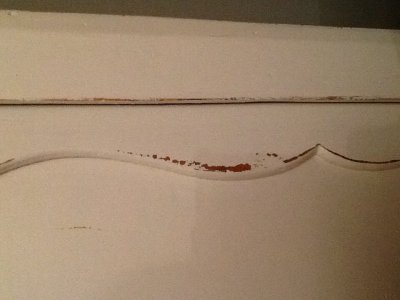

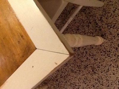

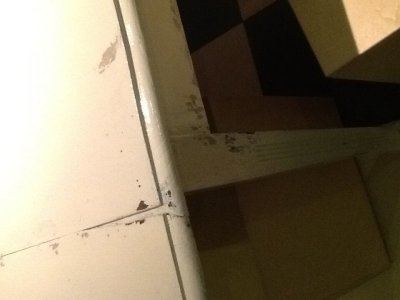

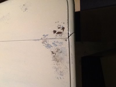

Daar zijn ontelbaar veel technieken en producten voor, kwestie van goed boek aanschaffen en uitproberen. Ik maak veel "brocante" meubels en gebruiksvoorwerpen, die zien er uit alsof je overgrootmoeder ze aangeschaft heeft. Grappig is dat ik het soms te goed doe, veel mensen vinden het grove werk, zoals je dat in veel winkels ziet tegenwoordig, mooier dan een subtiel patina.
Mijn kennis is bijeengegaard door opleiding in een grijs verleden, de kunst afkijken bij een aantal mensen en heel veel probeersels en de bijbehorende mislukkingen. Oefenen dus, net zoals bij alles wat geleerd moet worden.
Oude technieken zoals marmeren, houtnerf schilderen, politoeren en dergelijke worden nog steeds onderwezen en kan je je dus eigen maken. Erg leuk om te doen en zeer bruikbaar in het restauratiecircuit (hoewel ik mezelf absoluut geen restaurateur zou durven noemen repareer/restaureer ik wel eens iets wat niet al te waardevol is)
Vind ik het zelf mooi? Nee, althans, vaak niet. Ik zie liever een goed in de olie of lak zittend nieuw meubel of een fraai antiek stuk. Maar ja, men vraagt, ik draai :rolleyes:
