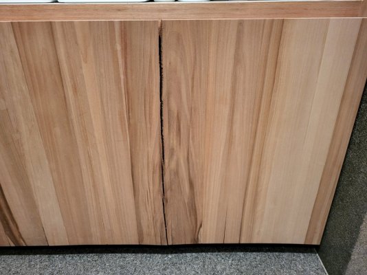

Aanvullend nog wat feedback over mijn proefproject.
De vochtigheid was toch nog 14 percent wanneer ik het paneel heb vastgevezen op de ladebak (om de 17 cm een vijs).
Dat was niet slim want het hout krimpt dan nog aanzienlijk (op 17 cm is er 0.5mm krimp bij dosse per 1 percent vermindering in vochtgraad.)
Op 12 uur tijd scheurde de plank al over de gehele lengte op het deel dat dosse is:
Het paneel er dus snel afgehaald, barsten in de delen in kwartier zou maar een kwestie van meer droogtijd geweest zijn.
Dus: eerst het paneel op locatie laten drogen en dan pas vastvijzen!
Alternatief is een schuivende zwaluwstaart verbinding over de hele lengte van het paneel (haaks op de nerf) en alleen de lat in zwaluwstaartprofiel vastvijzen. Dan heeft het paneel geen weerstand bij het krimpen. Ik verwacht in dit geval toch nog een krimp over de hele lengte van 8 à 12 mm...

Hoe is het paneel vastgeschroefd? Zo'n breed paneel moet altijd kunnen werken. Mits goed opgehangen, had dit paneel niet mogen scheuren door de droging die je beschrijft.
Paul90
25 jan 2021
565
260
Ja, met slobgaten zodat het paneel in de breedte kan bewegen. En niet teveel schroeven. Ik weet niet hoe de achterliggende constructie is, maar ik zou zeggen dat aan de boven- en onderkant een rij schroeven, zo'n 25-30 cm. uit elkaar, meer dan voldoende is.

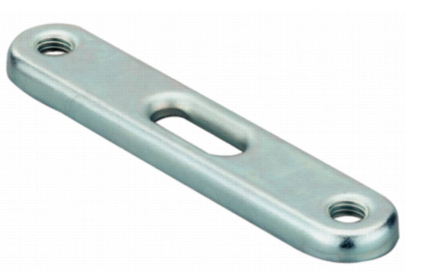

Het panneel wordt aan een ladebak opgehangen. Deze is uit multiplex van 16 mm. Ik zou met mijn Domino freesmachine de slobgaten kunnen uitfrezen. Ik vrees echter dat de kop van de vijs niet vlot zou schuiven in de multiplexplaat en eerder zou gaan scheeftrekken, tenzij ik de vijzen heel los laat, maar dan 'hangt' het paneel te los. Een soort geleider zou hier van pas komen.
Ik heb wat moeite om zo een plaatsje als geleider te vinden...
Wat in de buurt komt is een Fischer DPP 65, waarvan hieronder een afbeelding:
Iemand een beter idee of kent iemand een alternatieve geleider?

Carrosserieringen. En vooral niet te vast aandraaien.
Het hoeft ook niet zo los dat het met de hand te schuiven is. Je hebt ondervonden wat voor krachten er spelen bij werking van het hout, dus het lukt wel om die schroefjes te schuiven in de slobgaten.
Eventueel kan het middelste dat geen slobgat zijn, voor de uitlijning. Als het paneel voor de rest maar naar beide kanten kan bewegen.
Dat maakt het een stuk eenvoudiger. Dank voor tip.
