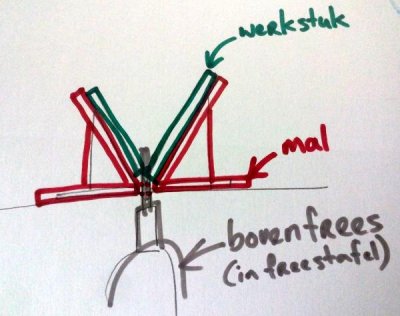

Met een freestafel kan dit zelfs met een rechte frees. Je maakt dan een mal waarin de plankjes onder 45° liggen. Eentje links en eentje rechts dan is het meteen nauwkeurig.
Ik frees meestal per gang 3 tot 5mm, afhankelijk van bv. de hardheid van het hout. Afschuinen van 19mm eiken dus in pakweg vier gangen.

Bijtel, dit klinkt als een interessante oplossing, maar ik geloof niet dat ik het helemaal voor me zie; zou je misschien kunnen verduidelijken met een eenvoudige tekening of een foto?

Dat voelde ik al aankomen :rolleyes:
Ik had al zo'n vermoeden dat je werkstuk dikker was dan een 45° frees. Vandaar deze methode. Een rechte frees is in langere uitvoeringen verkrijgbaar en in hoogte verstelbaar zodat je een dikker stuk hout kan afschuinen.
Snap je het met deze schets?

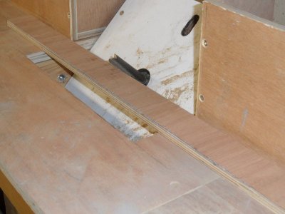

Hoi,
Ik heb mijn freestafel gemaakt zodat ik mijn bovenfrees kan klinken. Dan heb je wel een lange frees nodig, ik zou het ook in meerdere keren frezen, de laatste keer maar heel weinig afnemen voor zuiver resultaat. SAM_4157.jpg

Hoi,
Ik heb gisteren maar snel foto genomen, ik had plaatje ertussen niet gelegd. Dus geeft verkeerd beeld normaal ligt er nog een smal stukje multiplex om het gat te dichten. Dit was een stuk dat al gefreesd was.
