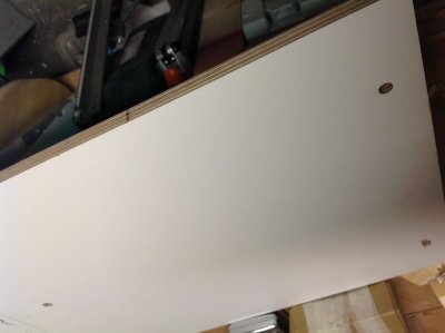

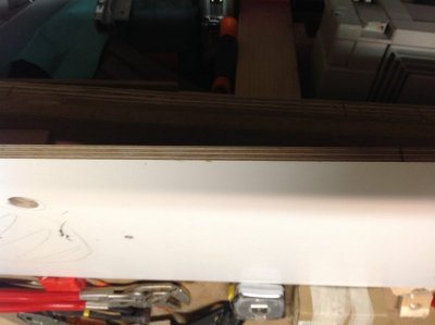

Ik heb een stuk gecoat/gelamineerd multiplex (lijkt wel een trespa coating oid), maw een mooie plaat met een zeer gladde en harde buitenkant, perfecte basis voor een freestafel.
Omdat het maar 9 mm dik is wil ik dit graag verlijmen met een stuk berkenmultiplex, echter zit daar het probleem.
Want met gewone houtlijm of constructielijm lukt het niet. Je trekt de platen zo van elkaar af na een dagje drogen.
Wie heeft er een idee met welke lijm dit te verlijmen is?

Ik zou het met contactlijm proberen. Bison kit of bison tix. Tenzij je dit professioneel moet lijmen en aan arbo moet voldoen. Er zitten oplosmiddelen in.

Tja dat laatste zou kunnen. Die gelamineerde plaat neemt niets op, terwijl dat berkenmultiplex natuurlijk wel het een en ander opneemt...
Maar bedankt voor de tips!
Wat is laklijm? Het is hobbymatig, dus een beetje lijmsnuiven is 'geen' probleem.
Renault
14 jun 2009
1.047
Lijm die bedoeld is voor lijmen van gelakte delen. HPL (die trespa coating) wat jij hebt kan daar ook mee verlijmdworden. Sowieso wel even opruwen met schuurpapier en daarna ontvetten. Je kan ook een montagekit nemen. Zal iets goedkoper zijn...

Idd Bisontix.. Uitermate geschikt om gladde delen met elkaar te verbinden. Heb ik ook gebruikt om alu met trespa te verbinden en wordt volgens de Bison site aangeraden..

Onderkant licht inzagen zodat alleen het "trespa" spul weg is, dan zal de lijm zich toch wel aan het multiplex verlijmen

Bedankt voorbode tips allemaal!! Bisontix it is!
Montagekit had ik ook getest, dat ging beter dan normale houtlijm, maar het koste niet heel veel moeite om los te krijgen.
Schuren en ontvetten spreekt voor zich, alleen voor het schuren nog niet :)

Je kan het vuil/vet in het hout schuren. De tip om voor het schuren te ontvetten geldt vooral voor het schilderen. Maar bij lijmen is het in sommige gevallen ook wel verstandig (zoals bij plastics).
