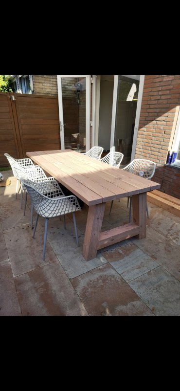

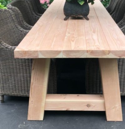

Hallo allemaal,
Ik wil een tuintafel maken zoals op de foto. Nu vraag ik me af hoe ik onzichtbare verbindingen kan maken tussen de poten en de dwarsbalk. Heeft iemand hier ervaring mee of ideeën?

Tuintafel niet met een massief blad maken; gaat teveel werken door regen en zonneschijn.

Een cm tussen die balken van het blad en je hebt een uitstekende tafel. De kern ligt volgens mij precies goed, want zodra de balken krom trekken wateren ze keurig af.
Het nadeel van houtverbindingen bij tuinmeubels is dat het sneller gaat rotten. Dus als het constructief niet nodig is, beter koud op elkaar aansluiten.

Bedankt voor de fijne reacties, de foto was inderdaad een voorbeeld van internet. Ik ben nog een beetje aan het 'plannen' hoe ik de tafel wil gaan maken. Ik had bedacht balken te lijmen tot een massief blad. Balken eronder om de poten aan te bevestigen en deze dan weer aan het blad te bevestigen. De tafel komt onder een overkapping te staan. Gaat dit ook problemen geven als ik er een massief blad van zou maken?

Yep, dat gaat schotelen (hol en bol staan) en werken onder invloed van temperatuur en schommelingen in luchtvochtigheid. Resultaat is dat de lijmnaden open gaan staan. In de praktijk is een tuintafel met open groeven ook wel praktisch voor morsen en kruimels.. het mooiste hiervoor is kwartiers gezaagd hout waarvan de jaarringen loodrecht op de vlakke boven- en onderkant staan.

De werking van hout door temperatuurschommelingen is verwaarloosbaar vergeleken met die door schommelingen in de vochtigheid van het hout.

zeker in een buitenomgeving schommelt de relatieve vochtigheidsgraad van de lucht
de invloed op het hout hangt van het soort hout, de zaagwijze (dosse x kwartiers), de afwerking + de langdurigheid van de blootstelling en de schommelingen af
zelfs voor een beschutte buitenomgeving zou ik geen blad verlijmen

Bedankt! Ik heb ze uiteindelijk met lange draadbouten en houtlijm verbonden en de boorgaten opgevuld met ronde stukjes van het resthout. Het voelt in ieder geval stevig aan. Ik ben benieuwd hoe het de komende jaren gaat. Bedankt voor jullie hulp in ieder geval!
