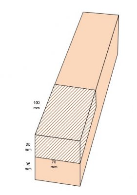

Ik moet binnenkort van tien azobe palen (70x70, 3m lang) de koppen half inzagen zodat er een stukje van 35x70x150 uit valt.
Hoe kan ik dat het beste doen?
Ik dacht zelf, met de invalcirkelzaag de tien palen tegelijk naast elkaar in 2 gangen (eerst 20 mm, daarna 35 mm diep) haaks in te zagen.
Maar dan, hoe verder? Hoe zaag ik tien keer de 150 mm in de kopse kant tot aan de reeds eerder gemaakte zaagsnede? Met een handzaag?

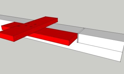

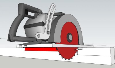

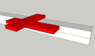

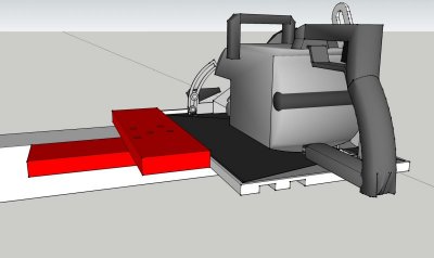

JPAJS
18 jun 2012
1.369
364
't hoofd van Overijssel
Zou dat altijd doen met een eigen gemaakte afkort geleider van twee stukje 18 mm plex. De aanslag laat je langer dan de afstand van zool tot zaagblad. De eerste keer zagen met je geleider zaag je dat stuk vanzelf af waardoor je een juist zuivere maat krijgt. En dan handzaag machine op diepte instellen en lekker even een paar keer er langszagen.
