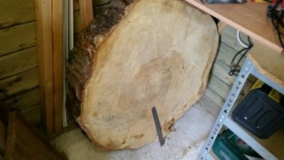

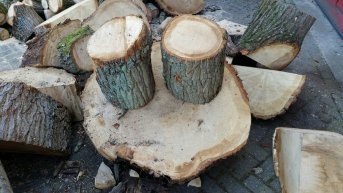

Hallo allemaal. Ik heb van de week bij Eug3ne een mooie schijf eik opgehaald. Geweldig mooi en groot stuk hout! Het koste wat moeite en kracht maar hij paste in de auto. (Aanhanger was stuk...). Gelukkig kwam het ook weer uit de auto. Eug3ne heel erg bedankt nog!! De lineaal op de foto is 30 cm lang!
Nu wil ik het laten drogen in de schuur (1 a 2 jaar). Ik wil het insmeren met houtlijm. Is dit ook het beste of zijn er andere, mogelijk betere manieren om het drogen geleidelijk te laten verlopen? En maakt het nog uit of ik het op zijn kant heb staan of plat? Momenteel ligt het plat op 2 latten. Maar zoals op de foto te zien is neemt het op zijn kant minder ruimte in.

Ik wrijf het in met een eigen gemaakte wax (1deel bijenwas 1 deel kokosolie en een flinke eetlepel olie).
Wat je ook gebruikt je wil ervoor zorgen dat het vocht er zo langzaam mogelijk uitgaat om scheuren te voorkomen.

er is ook een vochtvervanger te koop , ze gebruiken dit om scheepswrakken te conserveren , daar leg je het een poosje in , dit materiaal vervangt het vocht in de celstructuur en voorkomt vervorming en scheuren

het is een vloeistof , ik kocht het jaren terug , toen ik nog heeeel veel hout draaide in Engeland via zo'n heerlijke catalogus waarin alles wat je op het gebied van hout kon kopen .
Ik ben al de hele avond aan het nadenken hoe dat spul nu toch heette , maar ja , 50 geweest en dan word de harde schijf even wat minder .
Maar het voldeed prima , ik heb er menig stuk gouden regen en taxus in heel rap tempo mee kunnen draaien .

PEG / polyethyleenglycol. Het molecullgewicht is natuurlijk wel van belang, en dat weet ik niet.
Wel heb ik diverse keren gelezen dat de afwerking daarmee na het drogen minder gemakkelijk is.
Bij een scheepswrak niet belangrijk, voor je tafel natuurlijk wel...

[h=2]Pentacryl lijkt inderdaad het zelfde spul , maar wel een pak duurder dan dat ik voor ogen had , maar wat ik in de foto zie is exact de zelfde methode , en wat ik lees is de zelfde werking .
Ik meen dat ik indertijd een 4 pond per liter betaalde , maar ja inflatie he ....
