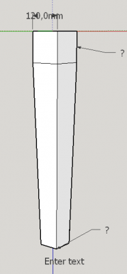

Hallo, is er een bepaalde regel om de verhoudingen van een schuine tafelpoot te maken?
Mvg,
Rudy

Je hoeft niet op youtube te kijken dat weten genoeg houtbewerkers hier ook wel.
Het hangt er van af of je de poten aan alle zijden wil verjongen of maar aan 2 zijden, b.v. de binnenkant. Je moet een beetje inschatten wat je aan de dunne kant wil overhouden, als je aan 4 zijden materiaal wegzaagt, dan gaat het hard. Op een poot van 10 cm dik zou ik 1,5 of 2 cm wegzagen. Doe een proefje en kijk wat je zelf mooi vindt, geef je eigen signatuur aan je meubel!
Lars.
26 nov 2014
887
91
Thuis
Gewoon wat doen wat je mooi vindt! Het kan misschien afbreken als het te taps toe loopt maar ik zou gewoon experimenteren en dan zie je het vanzelf wel:)
de Kastanjeboom
7 jan 2013
353
Kapellen
Mensen hanteren verschillende proporties. Je kan testen door het stuk dat je wil verjongen af te plakken met donkere (blauwe) plakband. Dan heb je visueel een goed idee van hoe het er uit gaat zien. Succes.
willem1958
28 jul 2015
2.092
wormerveer
Ligt aan het meubel wat je maakt hoe fijn of grof je het maakt.
Maar let vooral op of het in verhouding is met de rest.
Als je een goede schets maakt van het geheel dan kom je vanzelf op een verhouding die klopt.
Ik heb toen het op de zaagtafel gedaan tot een paar mm van de uiteindelijke maat en de rest op de vlakbank.
Let op dat je niet meteen afzaagt tot waar je aftekent want met het vlakken daarna ga je snel naar boven naar het gedeelte wat recht moet blijven.
Zoals kastanjeboom al vertelt, eerst afplakken of aftekenen waar het rechte stuk begint en dan bewerken.

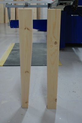

Het rechte stuk bovenaan is bij mijn tapse tafelpoten 170 mm bij een gebruikte standaard tafelscheen van 110
De poten op de foto zijn 90x90 en de een loopt taps toe naar 50x50 en de ander naar 70x70
De laatste jaren is de vraag naar een wat strakker model (onder 70x70 taps) groter dan het in mijn ogen sierlijke model (50x50)
Als je trouwens een poot van 120x120 taps gaat zagen zorg dan wel dat je het het goed vast zet op de jig, de poot wil nml nog wel eens weg slaan de hoogte in.
