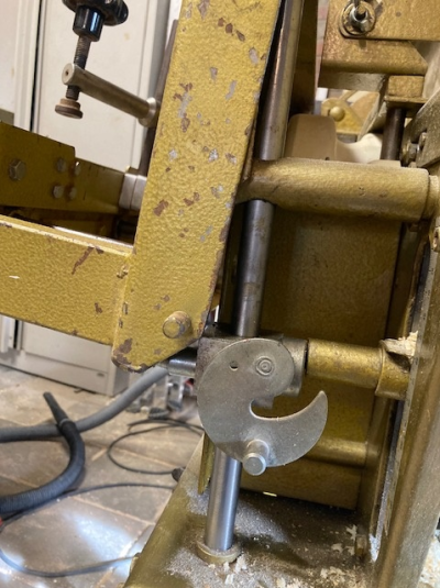

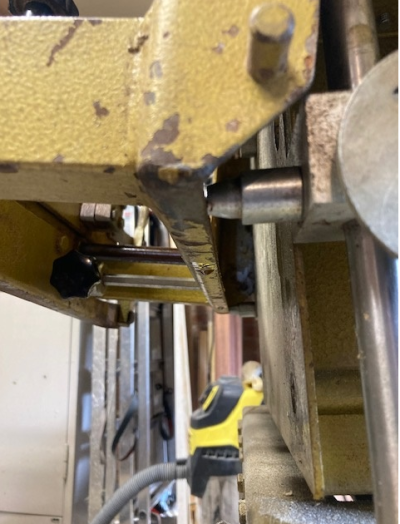

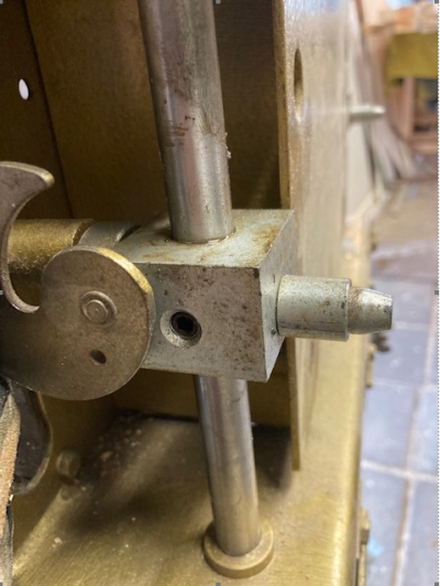

Sinds kort ben ik in het bezit van een langgatboor module LBE16. Wanneer ik deze wil plaatsen op mijn HM1 stuit ik tegen het volgende probleem:
- Wanneer ik de langgatboor module ophang in de bovenste 2 paspennen/geleiderstangen komt de onderkant van de langgatboormodule tegen de paspennen van de onderkant aan (zie foto 2 en 4).

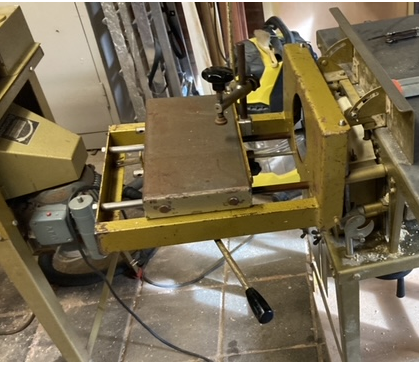

- Het lijkt dus zo te zijn dat het aluminium blokje met klemmechanische te ver naar beneden zit (of de geleiderstang te hoog in dit mechanische zit) . Ik heb geprobleerd om de inbus hieruit te halen en zo de geleiderstang naar beneden te doen maar dit lijkt niet te lukken. Klopt dit? Zie figuur 3
Vermoedelijk is het heel simpel dus voordat ik verder dingen uit elkaar haal wil ik jullie vragen hoe ik dit hoor te bevestigen. Het setje is verder compleet met spantang, boorkop + conisch invoerstuk.

Dag chevy 66,
Als ik de vandiktebank verstel gaan de blokjes idd mee naar boven. De geleiderstang echter ook waardoor de afstand tussen blokje en bovenkant geleiderstang hetzelfde blijft.
Hoort dit anders te zijn?
9.118
3.036
In die blokjes zit toch een inbusboutje? Als je die losdraait kan je de stang verschuiven, ten opzichte van het blokje. Dat doe je, zodat het aanbouw deel netjes in de vergrendeling valt. Dan de inbusboutjes weer aandraaien.
en als dit niet kan dan zitten ze vast.... schoonmaken, kruipolie etcetera dan moet je ze kunnen verstellen.

Dank voor de snelle reacties! Bij mij moet dit geleidersysteem dan wel vast zitten.
Ik laat weten als dit is gelukt.
