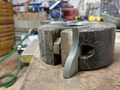

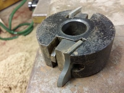

Kan iemand mij vertellen hoe ik beide schaafbeitels op de topie van mijn Scheppach hm1 perfect gelijk kan afstellen om mooi mee te kunnen frezen?

Zitten er geen gaten in de messen?
Er zit inderdaad een gat Is, in dat gat valt haaks de ronde kop van de boot om de diepte te bepalen.
Probleem Is dat het mes dan nog kan kantelen. Om het echt op te spannen dient de grote bout(linkerkant van mes op foto) uitgedraaid te worden.
Aangezien ik hier nog nooit mee gewerkt heb wou ik toch graag zekerheid over het hoe en wat.

Het Is gelukt, heb gewoon alles rechtstreeks op de topie zelf geplaatst, stelletje gelegd en dan dat als referentie voor beide messen genomen.
