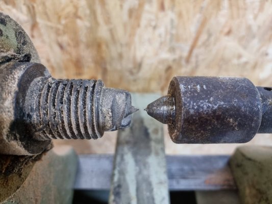

Hoe recht moet een houtdraaibank zijn?

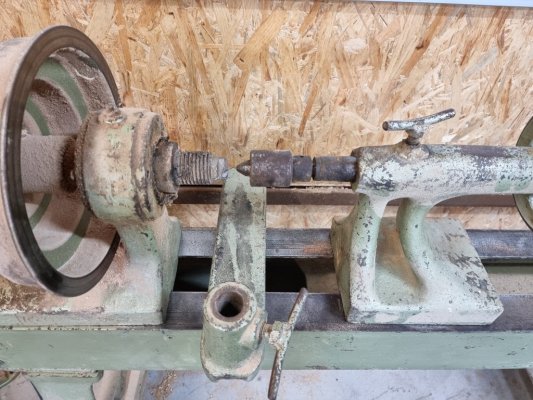

Op een krachtstroommotor zoals deze zit geen condensator. Start de motor zelf (met de riem er af) wel goed op? Ik heb wel eens een schaal van 45 cm gedraaid (vanaf een stuk boomstam) op een draaibank met 300 mm centerhoogte en een 750W motor. Dat ging eigenlijk best goed. 1.5 kW moet zat zijn om de draaibank vlot op toeren te brengen nog zonder hout.
Waarderingen: henkverhaar
4.862
1.241
Ja, maar zoals maar weer bleek, goed opletten met die ouwe bakken. Je weet niet wat er ooit mee uitgevroten is. Zo is het op de foto niet te zien, maar tussen het linker en middelste contact bleek het plastic schot te missen. Naar het eruit ziet ook afgebroken door een onvoorzichtige gebruiker en nooit wat aan gedaan. Toen ik (uiteraard met de stroom eraf en stekker eruit) twee contacten wisselde (omdat hij de verkeerde richting op draaide) vloog de alamat eruit toen ik de stekker terug plaatste. Ik heb dus nu een stuk rubber met hot glue tussen de contacten geplaatst en voor de zekerheid de draad opnieuw gemonteerd, zeker wetende dat er nergens draadjes uitsteken. Het is best aankloten met zulke oude schroefcontacten. Maar:
Houston, we have lift-off.
Eerste taak word een kooi om te draaiende delen. Bovendien moet je hem een flinke zet geven om te starten want zoveel massa krijgt dit 1.5kw motortje niet uit zichzelf aan de gang.
Kabelschoentjes of busjes gebruiken of de uiteinden vertinnen. Dan kan dat niet gebeuren.
Soepele draad mag in principe niet direct in een klem. En voor een goed contact is het ook aangeraden om een kabelschoentjes te gebruiken.

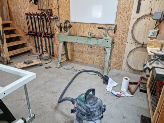

Heel inventief gedaan. Vastzetten is soms niet het beste. In jouw opstelling moet je haast wel. Bij grote onregelmatige stukken komen er veel trillingen vrij. Breekt er dan nog een stuk hout af dan kan je bank gaan lopen .
Men onderschat de energie van rotatie inertia, zeker als de buitenkant al glad is en de draaiing weinig zichtbaar.
Onlangs kwam dit nog ter sprake op mijn werk. Een oudere collega had gewerkt aan vliegwiel-energieopslag in een buis van een paar ton. Als dat ding los zou komen, zou die 30 meter de lucht in gaan, dwars door het dak heen.
Om een idee te geven: de g-kracht schaalt lineair met diameter, en kwadratisch met de rotatiesnelheid. Een stammetje van 20 cm. diameter haalt bij 500 rpm aan de rand al 28x g, en bij 1000 rpm al 112x g! Daar zit dus veel energie in.
Dat noemen ze ook wel 'famous last words' :p.
Mooi gezegd!
4.862
1.241
Heel inventief gedaan. Vastzetten is soms niet het beste. In jouw opstelling moet je haast wel. Bij grote onregelmatige stukken komen er veel trillingen vrij. Breekt er dan nog een stuk hout af dan kan je bank gaan lopen . Dit kan ik uit ervaring zeggen met een bank van 165 kg verzwaard met 100 kilo zand. Was bijna klaar met een bord/schaal van ruim 50 cm. Het stuk woog nog geen drie kilo meer maar er brak een stuk af en de bank gin wel lopen. En ik ook. Naar de hoofdschakelaar.
Ik denk dat je in deze opstelling verplicht bent om de bank op de vloer vast te schroeven. Als ze begint te dansen gaat ze aan de riem trekken. Dat gaat echt niet leuk worden.

Wat de kracht van de motor aangaat: Ik heb niet het idee dat hij stuk is ofzo, maar de overbrenging is niet ideaal denk ik. Die 4-wielige as op dat rode rek weegt echt best wel veel en dat keer twee: op de bank zit er ook eentje. Ik denk dat de motor gewoon te zwak is voor een dergelijke bank.

Had ook gedacht dat er een bok op de grond zou kommen met een steun - steunen (verstelbaar) naar de bank
Voor het zelfde geld gaat dit ook goed als de boel goed vast zit aan de muur kan de bank alleen maar naar
De muur toe wandelen, een balkje van de bank naar de muur en hij gaat nergens meer heen ,
He buurman er komt een draaibank langs wandelen ,
De bank komt gewoon vast aan de muur met keilbouten. Ik heb de opstelling zo gemaakt heel simpelweg omdat het ook precies zo hing bij de man waar ik de bank kocht, en dat had hij zo niet gemaakt, dat was zijn wijlen vader. Ik weet dat de opstelling zo functioneerde, dus voor ik ga experimenteren...
Als ik zo kijk zou het ashuis ook ónder de bank kunnen (op een soort bak die verstelbaar is) maar dan krijg je wel dat alle snippers en stof erin donderen en tussen de riem komen. En de motor moet dan nog steeds op de muur ergens erachter.

Als je een mogelijk trillende draaibank vast gaat maken aan een muur maak ik me zorgen over de belasting op de lange duur. Een stormram en een hamerboor zorgen ook voor destructief gedrag als je ze lang genoeg laat inwerken op een stenen constructie.
