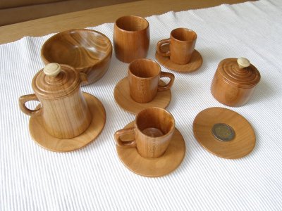

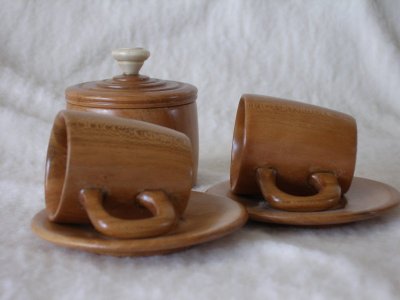

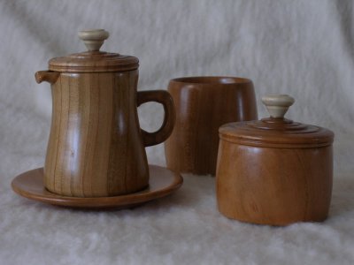

Zoals beloofd zou ik foto's plaatsen van mijn kinderserviesje. Het is al een maand of vier klaar en als kraamcadeau geschonken aan een van mijn nichtjes.
Het idee met de coctailprikkers is mij niet gelukt. Ik zag geen mogelijkheid om op een nette en precieze manier de nodige gaatjes te boren. Daarom heb ik in de zijwand van de kopjes met een mesje en een 4 mm beitel twee uithollingen gemaakt, waar de oortjes precies in passen. Druppeltje houtlijm en het zit inderdaad stevig (paar keer een valproef uitgevoerd).
De twee handvatjes op de dekseltjes zijn van hulst. Het serviesje is van kersenhout uit eigen tuin, behalve het kommetje dat van acasia is.
Helaas is stofvrij lakken weer een andere kunst.
