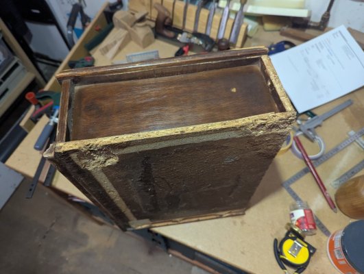

Het huidige kastje:

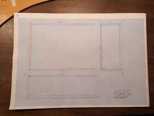

Tekening voor het nieuwe kastje van mpx/mdf (40*30*14cm)
Het probleem natuurlijk is dat mpx/mdf niet zo mooi staat op dat bankje. Het liefst heb ik een eiken finish of anders een andere mooie houtsoort die ik enigszins in dezelfde kleur kan beitsen als de rest van het bankje.
Ik zie twee opties, een gefineerde mdf plaat van 4mm aan de buitenkant lijmen of fineren. Qua kosten lijken ze elkaar niet erg te ontlopen.
Het nadeel van fineer is dat ik nog nooit gefineerd en ik weet niet of je dat ook alleen aan de buitenkant kan doen of dat je ook de binnenkant moet doen ivm kromtrekken en wat voor andere slangen er in het gras zitten.
Het nadeel van de mdf plaat is dat ik die her en der netjes verstek moet zagen om de mdf kern uit zicht te houden. Er komt boven en onder een sierlijstke die het een en ander kan verbergen, maar de verticale zijn exposed.
Het voordeel van fineren is dat ik het kan leren, als het hier mis gaat is er geen man overboord en het is vast een leuke en nuttige skil. Het scheelt ook pielen met verstek
Het voordeel van de mdf plaat is dat het lijmproces makkelijk is.
Wat is wijsheid, of zien jullie nog andere alternatieven die niet meer dan een paar tientjes kosten?
Het huidige kastje:
