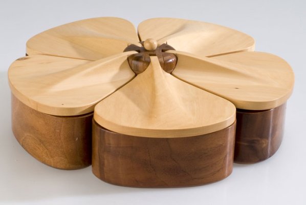

Ik wil een mooi doosje maken en heb al een voorbeeld. Maar ik weet nog niet hoe ik de dekseltjes zal maken.
Natuurlijk kan ik er een recht stukje op lijmen maar omdat het doosje rond vormen heeft zoek ik naar een oplossing zoals bij het voorbeeld.
Het gaat dus om het dekseltje. Wie weet een oplossing?

De oplossing bestaat niet. Maar wat zou kunnen is freesspindel monteren zoals ik een CNC en dat voorzichtig wegfrezen met verschillende freesvormen, en tenslotte heel veel schuren. Vaak zie je truukjes met gaatjes boren tot het niveau wat weg moet

Een idee: je moet er in elk geval één maken van bijvoorbeeld klei, of een andere substantie die je kan vormen en laten uitharden.
Dan met onderstaande constructie ( ruwe) kopieën maken. En dan inderdaad veel schuren.
Bekijk bijlage 129109
Dit doosje heeft 5 scharnierende dekseltjes die ieder apart zijn gemaakt.

je zou de deksel in zijn geheel kunnen draaien
dan met een lintzaag opdelen en daarmee ook de handvaten grof uitzagen.
vervolgens met de hand bijwerken er van uitgaande dat je 1 doosje maakt
zou ik ook overwegen. Het handwerk bestaat er bij mij in dat ik houtsnijgutsen erin knal en de vorm snij. De individuele gereedschapssporen kunnen daarna met een schraapstalen , eventueel op maat gemaakt, weggewerkt worden.
groeten
Ornament
www.houtsnijden.eu
Omdat ik geen ervaring mbt houtsnijden heb wat voor hout zou jij mij aanraden mocht ik het zou uitsnijden?
