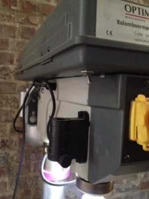

Heb op de mijne LED verlichting rond de as geplakt en ook er achter. Perfect zicht nu. Het voedinkje, van een oude lader, is verstopt in de aandrijfkast. Eigen schakelaar erop gemonteerd.

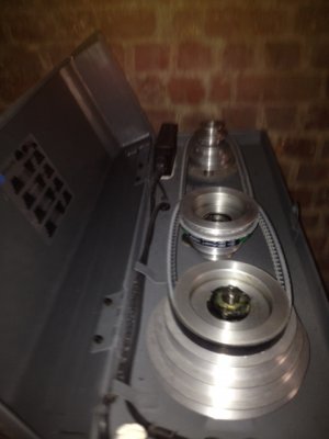

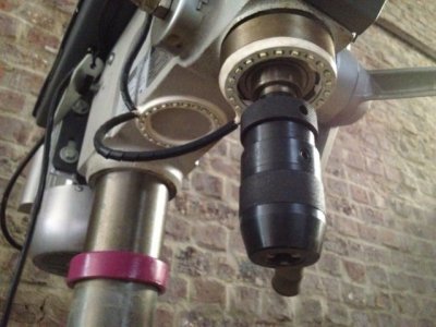

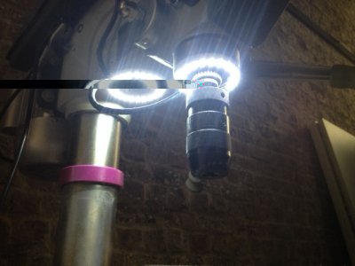

Gauw paar pics genomen (sorry, hier en daar is er een streep te zien in de foto, het belangrijkste is er wel).
- De 2 LED ringen zijn vastgeplakt met TEC7. Dat kan het er ook weer af moest dat ooit nodig zijn.
- Schakelaar op de hoek. onafhangkelijk van de rest.
- Voeding achteraan links naast de riem weggewerkt.
- Verschil met het licht aan en uit. Het resultaat is beter in werkelijkheid, de camera past de intensiteit aan.

Dat ziet er goed uit, bedankt voor de foto's, zijn het standaard LED ringen.

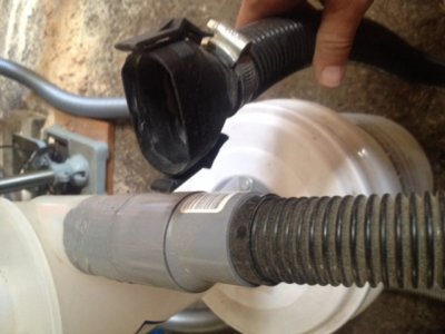

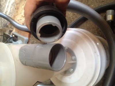

2 fototjes over hoe de aansluiting hier met een stuk 50mm afvoerleiding op de sorotec cyclone. De 'adapter' glijdt er mooi over en wordt vastgehouden met een stuk ducttape. De andere kant is weer een 'adapter' van een 50mm afvoerleiding die ingedrukt is in de buis.
Alles kan dus weer direct losgemaakt worden.
Sorry pics staan op de zijkant, dank aan apple hiervoor...
