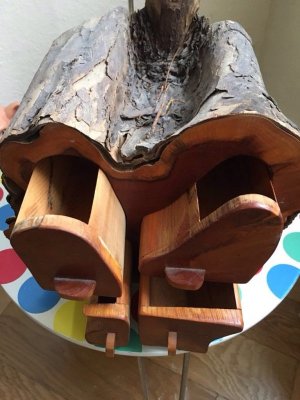

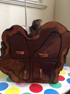

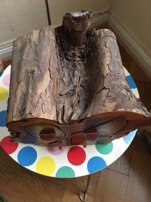

Hoe maken ze dit?

Ik zat ook al te zoeken maar waar zitten dan die entrance cuts?
Ik vind de hoeken ook wel erg haaks...
Het kastje is ongeveer 30x40 cm dus het valt al niet mee met een lintzaag en dan zulke korte bochtjes?

Misschien eerst een plak van een paar cm er af zagen, dan de laden er uit zagen. Vervolgens de plak weer terug lijmen en dan op de plaats van de laden uithollen.

....dat dacht ik eerst ook, maar dat lukt niet zonder de schors te beschadigen.

Aan de linkerkant net boven het handvat van het laatje zit een zaagsnede en er zitten meer naden in waar het hout weer is gelijmd maar je moet wel goed kijken en de foto uitvergroten om het te kunnen zien.

met een waterzaag kan dit zonder meer zonder snede of lijmnaad.
watersnijden
maar het kan best zijn dat deze gewoon is gelijmd
