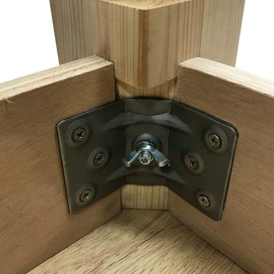

Vrienden hebben me gevraagd om een tafel te maken 😱. Met mijn beperkte ervaring heb ik wat koudwatervrees omdat mijn makelij tot nu toe enkel voor onszelf is geweest (op enkele 'Paul Sellers' krukjes na, die ik intussen vlot kan maken.)
Ze hebben een foto doorgestuurd van een bureau zoals zij dit in gedachten hebben.
deze:
Nu moet het niet exact zoals op die foto, maar de poten en de bevestiging vond ik nu zelf wel mooi. Alleen vraag ik me af hoe men zoiets maakt? Ik vermoed met 'hoekpoot' meubelbeslag? Alleen weet ik niet hoe je een stuk draadstang stevig IN de poot draait? Met een slagmoer evt?
Of is er een manier om dit stevig te maken zonder meubelbeslag?
Alvast bedankt voor jullie tips en hulp!

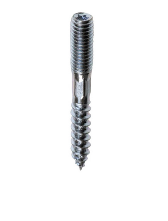

Geen ervaring met bovenstaande, maar intuitief lijkt mij dat een rampamoer steviger is in dit geval te dan een slagmoer. De buitendraad helpt namelijk tegen de trektracht, die heb je bij een slagmoer niet.

dat kan gebruik een stokeind in combinatie met een tafelpoot bevestiging
poten moeten echter niet al te dun zijn anders kan je ze niet stevig vast trekken tegen de rand onder de tafel

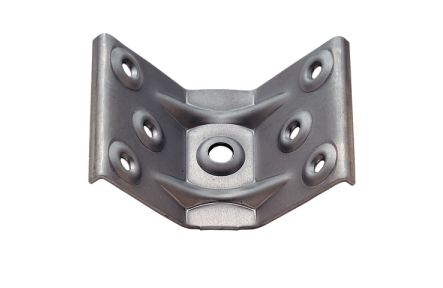

Houtdraad in de tafelpoot, de rest komt door het middelste gat van de tafelbootbevestiging en wordt met een moer vastgezet:

De "haakjes" aan de lippen van de beugel vallen in een groef die je in de liggers maakt. De 3 gaatjes aan beide zijden kun je gebruiken om de beugel met schroefjes vast te zetten in de hoeken van je onderstel. Het stokeind draai je met het houtdraad in de tafelpoot. Vervolgens duw je het stokeind door het centrale gat in de beugel en gebruik je een moer om de poot strak in de hoek te trekken.

Hebbes! Bedankt voor de zeer heldere info!
Is dit een bevestiging die jullie vaker gebruiken?

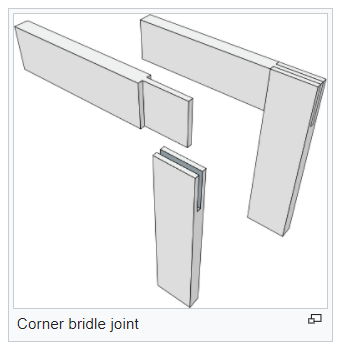

Ik twijfel tussen deze of een (ken enkel de engelse term) 'bridle joint'. Maar dan staan de poten iets anders dan in dit geval...

De oplossing met stokeind en tafelpootverbinder is erg gemakkelijk te monteren en demonteren in geval van bijvoorbeeld een verhuis. Om die reden ook vaak gebruikt voor flatpackmeubilair zoals dat van Ikea. (Is hier een goede vertaling voor?)
Als het niet uiteen hoeft zou ik kijken welke manier van verbinden best bij je ontwerp past en doenbaar is met de middelen die je hebt.

Die tafel verbinders wordt gebruikt bij vrijwel alle tafels die een rand aan de onderkant hebben.
ook bij tafels die gemonteerd worden bezorgt.
gewoon omdat het een snelle stevige verbinding is.

en belangrijk detail, waarbij de hoek van de poten relatief dicht bij 90 graden is, ik spreek uit ervaring, als de hoek te groot wordt zijn de brackets ongeschikt.
