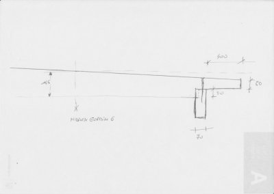

Hallo,
Leuk forum, als Doehetzelver raar dat ik dit nu pas vind!
Ik wil in de tuin een overkapping bouwen met een plat, licht hellend (8 graden) dak, vanaf 15 graden mag het pas een lessenaarsdak genoemd worden, heet 8 graden ik dan gewoon plat?
Mijn vraag is echter als volgt, over de staande palen komt een draagbalk (200x70), daarop "gordingen" (145x40) waarop het dakbeschot dan weer komt. De gordingen moeten de draagbalk kruisen, zo komt er een oversteek van 40 cm. De gordingen wil ik enigszins inzagen zodat het geheel minder dik wordt. Vanaf de onderkant blijft het zichtwerk, ik wil dus niet met metalen hoekverbinders, gripankers e.d. aan de slag. Het mooiste zou zijn iets met een wigje of zo, de bedoeling is dat de dakconstructie zo bestand is tegen opwaaien.
Dus samengevat: Hoe verbind ik twee kruisend balken mooi, waarbij de onderste niet ingezaagd wordt.
Hopelijk snappen jullie mijn vraag ....

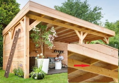

Wat een taalfout bij houtweb....
Je bedoelt ingefraisd ? :)
Hier een afbeelding van een geslaagde overkapping. Het is niet zichtbaar hoe de kruisende balken zijn verbonden, ik wil het ook geen metalen houtverbinders vanuit de andere kant zien... de gordingen mogen wel enigszins worden ingezaagd (geen halfhoutverbinding maar een kwarthoutverbinding?) maar dan, een lange houtdraadbout van bovenaf?

Bij het voorbeeld wat je plaatst zijn de balken gestapeld, dus niet op dezelfde hoogte als in je eigen plan. Bij bouwkundige oplossingen begint het m.i. altijd met het maken van een goede tekening. Dan zie je pas wat het probleem is en in welke richting je een oplossing moet zoeken. Zo is het gissen.

Zoek het niet te ver hier, gewoon de gordingen op de ligger plaatsen zoals hierboven op de foto en zet elke gording vast met twee "steeknagels" dat zit echt muurvast hoor. Houtverbindingen worden hiet nooit toegepast.
10.923
4.036
Stapelen is inderdaad het simpelst, maar je zit soms met een maximale dakhoogte. Als je dan wil stapelen moet je caravan lager worden. Ik neem aan dat er een reden is voor de gekozen werkwijze.

Als je toch opteert voor een relatief plat dak kan je ook de constructie iets anders aanpakken. Zaag bij de gordingen telkens een spie af van de halve lengte en ongeveer 40 à 50 mm dik, klap deze over en spijker de spie op het achterste gedeelte van de gording. Je krijgt dan een afschot van 80 à 100mm op de volle lengte van de gording zonder bijkomend hout nodig te hebben als vulling. Nu heb je een uitvulling voor je dakvlak zonder de gording te verzwakken, deze blijft in het midden namelijk zijn oorspronkelijke hoogte houden, en dus ook zijn volledige sterkte. Terzelfdertijd zorgt de verjongde voorzijde voor een minder log geheel dat ook nog eens makkelijker vastgezet kanb worden op de ligger. Met steekspijkers, of schroeven, zoals Rob hierboven al aanhaalde.
Je kan de kop van elke gording nog eens bijkomend verjongen langs onder en deze deels blind inwerken in de ligger (zie schets) zo word het nog makkelijker om één en ander vast te zetten, terwijl de ligger niet verzwakt word door de uitsparingen die maximaal 1/3 van de houtdikte (van de ligger) mogen uitgehakt worden.

Iedereen hartelijk dank voor de antwoorden.
Tuoh in het bijzonder dank voor je duidelijke antwoord en de schets. Zo ga ik het uitvoeren, i.c.m. de "tellerkopschroeven van Rob".
