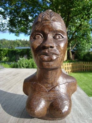

Waarschijnlijk heb je al geexperimenteerd maar je kan eiken hout ook donkerder maken door het in een gesloten doos te zetten met een potje ammoniak, je kan het zo donker maken als je wil, bijna zwart. Deze Afrikaanse vrouw is zo gedaan.DSC01167.jpg
