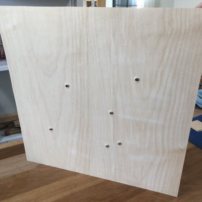

Voor een project wil ik een spelbord maken met een kern van dunne (ca 1mm) staalplaat en aan de beide kanten bekleed met ingelegd houtfineer. De speelstukken krijgen dan aan de onderkant een magneetje waardoor ze stabiel op het spelbord staan.
Hoe kan ik het houtfineer het beste op de staalplaat lijmen?. Welke lijm is het meest geschikt? Hoe krijg ik het netjes vlak verlijmd?
