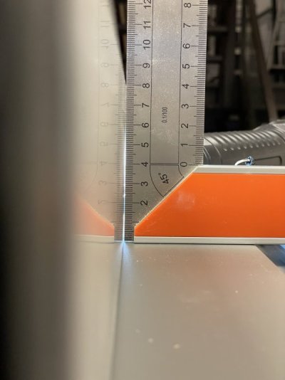

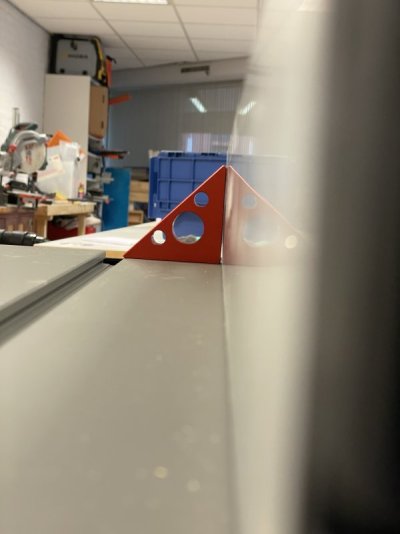

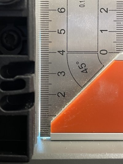

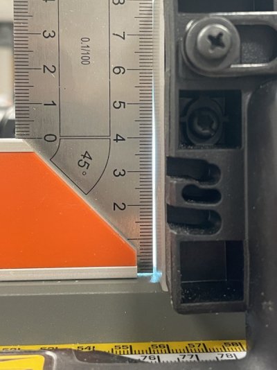

Beste Woodworkers,
Newbie hier met zijn eerste post. En meteen met een prangende vraag. Ik heb net een DeWalt DWE 7492 qs gekocht en ben bezig met de fijnafstelling. Ik heb zo goed als alles nu wel haaks, recht of vast, maar een doorn in het oog is de gebrekkige haaksheid van de parralelaanslag. Zowel voor- als de achter kant leunt hij over. Er is voorzover ik weet geen (officiële) mogelijkheid om deze af te stellen, maar in deze groep is er hopelijk iemand die een goede tip heeft.
Dank alvast!

Als dit een nieuwe is, terug ermee.
Wil je dat niet, dan kan het hele alu deel eraf halen en shimmen. Dit was bij mij ook het geval, maar dan andersom. Ik heb 'm echter 2e hands gekocht, dus ik had geen keus. Je kan een heel klein beetje stellen door alle schroeven los te maken en 'm in de goede richting te draaien, als dat niet voldoende is, dan wat tussen de beugels aan de achterkant van de geleider.
