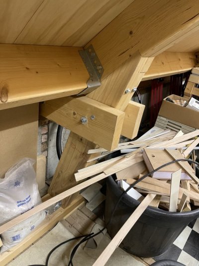

Drie jaar geleden de kap op mijn garage vervangen en het daar zo opgelost. De oude constructie drukte de muur naar buiten, nu breng ik het gewicht over naar de vloer. Dit zo uitvoeren in bestaand werk is niet eenvoudig, de suggestie van Chevy lijkt me nog niet zo gek en het erin rammelen van batnagels is heerlijk werk:) Voor mij waren het slechts 2 stuks en volgens mij had ik het spant al voorbereid vóór plaatsing.

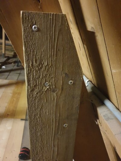

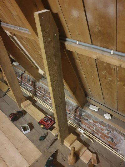

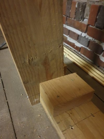

@rene: dat ziet er goed uit! Ik zie dat je de spant ingekeept hebt en dat de kreupele stijl er onder / in verzonken is. Nou heb ik mijn 2 proefstijlen er slechts "koud" tegenaangezet met 4 schroeven, maar normaal zie je altijd dat kreupele stijlen ingekeept worden. Ik twijfel of mijn oplossing wel stevig genoeg is en of ik niet alsnog de stijl moet inkepen zodat deze verzonken in de dakspant komt te liggen? In de bijlage wat foto's van de situatie.

Hans 81, wat wil je precies bereiken? Jij hebt een sporen kap, geen kreupele kap. De muurplaat en het houtwerk ziet er zo op de foto's nog prima uit. Dus waarom wil je dat extra hout toe voegen?
hans81
30 dec 2020
245
19
@chevy66: in het verleden is de kapconstructie aan 1 zijde 10 cm naar voren geschoven. Het gaat om een mansardedak, dus platdak bovenop, waar vrij veel water op ligt. De vorige eigenaar heeft de laatste 20 jaar bijna geen onderhoud gepleegd en hierdoor is er lekkage ontstaan met houtrot als gevolg. De dakspanten liggen op een muurplaat (houten balk), en deze muurplaat is met een aantal stalen ankers op de vloerbalken bevestigd zodat de vloer de spatkrachten van de dakspanten opvangt. Ik, en ook de constructeur die wij ingehuurd hebben, vermoeden dat het een combinatie van achterstallig onderhoud en aardbevingsschade is waardoor het dak destijds 10 cm naar voren is geschoven. Wat je niet op de foto's ziet is de vrij lelijke niet optimaal uitgevoerde tijdelijke extra aangebrachte steuncontructie van verticale houten balken die onder het dak zijn gezet. Deze kunnen uiteindelijk weer weg, mits er over de lengte van het dak kreupele stijlen aangebracht worden. Dit heeft de constructeur destijds geadviseerd. Eigenlijk zijn de extra kreupele stijlen dus om de functie van de aanwezige ankers aan te vullen, omdat in het verleden een aantal van deze ankers losgeschoten zijn. Enkele vloerbalken zijn aan de bovenzijde ook aangetast door vocht en soms zijn ankers door de vorige eigenaar alleen maar in de vloerplanken gezet, dus niet in de vloerbalken. Hopelijk is de achtergrond hierdoor iets duidelijker uitgelegd waarom ik deze kreupele stijlen wil toevoegen!

Je probleem is vergelijkbaar met het mijne destijds. De stijl dient onkreukbaar onder het spant te staan, het gewicht dient door het hout te worden opgevangen en schroeven dienen vooral ter fixatie dat het niet gaat verschuiven door gewicht of werking. Dat mijn oude kap slechts geconstrueerd was wist ik, maar pas toen ik een keer bij (nieuwe) buren in de tuin stond en de scheuren in mijn muur zag, begreep ik dat er een structurele oplossing moest komen. Anders kom je een keer op slopers niveau.
