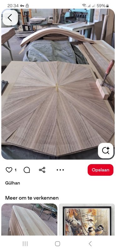

Ik zie soms de meest mooie gefineerde meubels voorbij komen op Pinterest maar vraag me af hoe dit is gedaan. Als je naar onderstaande foto kijkt lijkt het gewoon houtfineer, dus zonder papieren rug. Maar het fineer loop perfect mee met de rondingen van de tafels zelfs als het min of meer met de nerf mee moet buigen. Het lijkt me super leuk om dit eens te proberen. Is dit een speciale techniek?
En zou er gewoon MDF worden gebruikt als drager?

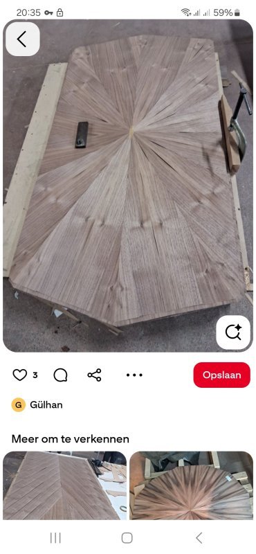

Trouwens, bij de onderste grote foto lijkt de facet-rand apart gefineerd. Bij de onderste punt rechts van de verticale naad zie ik duidelijk dat de tekening verspringt, eenmaal in het oog zie ik verschillen over de hele rand.
Bij de eerste grote foto lijken de tekeningen (beter/wel) door te lopen maar ik ben niet helemaal overtuigd of dat ook echt zo is.

Je hebt denk ik gelijk met die onderste 2 foto's. Het is net of de verjongde rand al is gefineerd en daarna alleen de platte bovenzijde.
Lijkt me wel lastig om de overgang dan mooi te krijgen...
En idd, met een strijkijzer zou het moeten lukken.
Ik ga eens een projectje bedenken.
