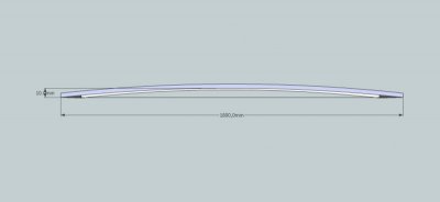

Ik ben van plan een tafelblad te gaan maken van amerikaans noten.
Het betreft een 4 tal planken van ongeveer 25 cm breed en 170 lang en 22 mm dik
Nu is het zo dat de planken ietswat bol staan.
Als ik de bolle kant naar boven leeg zie ik dat het ongeveer om 1 cm gaat.
Hoe kan ik dit nu het beste verlijmen dat het weer mooi recht wordt?

Ik bedoel in de lengte.
Ik kan ze tijdens het verlijmen wel wat recht drukken, maar dat maakt het niet makkelijk om e te verlijmen.

In dat geval is het krom, aangezien het over de lengte van 180 cm gaat.
Dus van het ene uiteinde naar het andere uiteinde, en dan gaat over ongeveer 1 cm.
