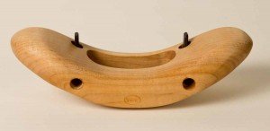

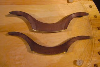

Waarschijnlijk bedoel je een travisher. Er zijn allerlei varianten waarvan ik er hier 2 afbeeld. Zelf heb ik de beste ervaring met dat banaanmodel op de tweede foto .

Bedankt allen voor de tips! Ik had inderdaad beide schaven voorbij zien komen in filmpjes. Deze laatste 'travisher' heeft dat ook een nederlandse benaming?
Ik vind ze op engelse sites enzo...voor 100 pond! Das niet mis voor zo'n schaaf!

Ik vind ze werkelijk prachtig maar kon er niet mee overweg. Een uitzondering vormde voor mij de banaan.
Misschien dat je bij ""de Praktijk"" in Winsum nog een travisher (ook de banaanvorm) kunt bemachtigen voor minder dan 100 Euro
Zijn website is:
http://www.w30.nl/
De travisher is een soort spookschaaf maar ik ken geen Nederlandse benaming.

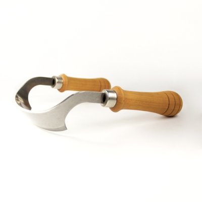

Baptist heeft deze scorp haalmessen van Pfeill, ik heb er nooit mee gewerkt Pascal, maar ik denk dat je zeker een tijd zult moeten oefenen voor dat je de slag te pakken hebt. Ik heb hier zelf wel ronde een kuiper schaaf liggen en een bolle spookschaaf, die mag je wat mij betreft gerust een tijd lenen.
