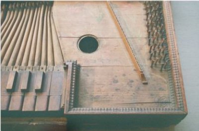

Ik heb mij al regelmatig verwonderd over perfect regelmatig gegolfde profielen, die in de zeventiende eeuw op luxe meubels en schilderijlijsten werden gebruikt. In het Duits heet dit kennelijk een "Flammleiste", die met onder meer met "Flammziehstock" of "Flammhobel" werd gemaakt (http://www.rdklabor.de/wiki/Flammleiste). Heeft iemand hands on ervaring met het maken van deze profielen? Hoe zou ik zelf een schaaf kunnen maken om dergelijke lijsten te maken? Ook zou ik willen weten wat de Nederlandse naam is van dit profiel?
Ik zou graag dit profiel willen zetten op de randen van een clavichord, naar een voorbeeld uit 1670.
Op de volgende kast in het rijksmuseum zie je het profiel:
uApdRuRTZUSCkJLXirzJpMp0PhMbnns2uh982yrjShxHeB_DaB73SJichxxcC8r-YM7cTXWPhAf-JR966IuhZlvH0xY=s0
Iets duidelijker zie je het op deze lijst
    28,3 KB · Weergaven: 327
Ik kan dit helaas ook niet thuisbrengen, het is wel een zeer mooi profiel, de kralen op architraven werden vroeger met de hand een voor een uitgestoken. Dit werd gedaan door een latje van 12 mm x 15 mm zaagsnedes in te maken ter dikte van de kraal om de 13 mm, dan werd met een guts een keer aan de voorkant van de zaagsnede rond gestoken, en een keer aan de achterkant van de zaagsnede de ronding gemaakt, kraal voor kraal. Dit lijkt mij, maar ik kan het helemaal mis hebben, dat het ook latjes zijn waar een kleine holling is uitgestoken of anderszins erin gemaakt, en daarna de verschillende latjes op de lijst gelijmd werden? Zo krijg je dat vlammen patroon omdat de latjes een beetje verspringend van elkaar erop gelijmd werden? Ik denk dat het nu d.m.v. lazer of drie D printer zal gedaan worden, dit is de enige plausibele verklaring die er voor kan geven, want het maakte mij ook nieuwsgierig hoe dit prachtige profiel gemaakt kan zijn.

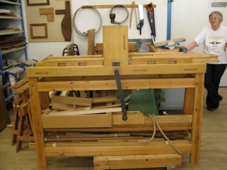

Soms is er geen Nederlandse naam voor iets wat hier niet vandaan komt.
De Nederlandse naam is inderdaad robbellijst en ze werden ook in de Nederland en België geproduceerd.
Aan de Universiteit Antwerpen : studierichting Restauratie & Conservatie staan een aantal van dit soort machines.
Ze hebben er minstens één machines, mogelijk meerdere, zelf gemaakt met bijhorende messen. Het zijn allen traditionele hand aangedreven machines.
De docent onder wiens leiding dat gebeurde is er nog steeds. Mogelijk zijn er een aantal scripties over gemaakt ( toen het nog hogeschool was).

de traditionele machines die in de scriptie, naar waar je verwees, staat in de inleiding " Een robbellijst is een rechte profiellijst, met een regelmatig, verticaal gegolfd verloop ". Vertikaal zou kunnen vervangen worden door haaks op de lengte.
Het gaat dus niet over het soort, breedte, vorm profiel, wel over het feit dat er golven inzitten. Vaak waren ze in ebbenhout (of een imitatie ervan), zoals te zien is op de foto's van de topic starter.
De machines op pagina's 17 tot 20 getoond , zijn gelijkaardig als die ze in de Universiteit Antwerpen : studierichting Restauratie & Conservatie hebben. De film , door Pel gepost, toont het proces over het maken van robbellijsten, op gelijkaardige traditionele robbellijstbanken.
