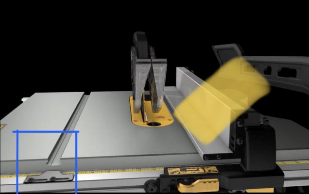

Beste mensen,
voor een project ben ik opzoek naar een ‘plastic kijkraampje met rode naald/streep’ zoals je deze ziet bij zaagtafels met geleiderail. Zie foto voor wat ik bedoel.
kunnen jullie mij helpen met de zoekterm?D6F331A8-09BB-4446-B173-78ED85A72F77.jpeg

Plexiglas! Streepje kan je zelf maken door met een Stanley mes een kras te maken. Vervolgens met een rode stift er overheen en restant van het oppervlak afpoetsen.
Dit heb ik al geprobeerd! Alleen ik haalde net het resultaat wat ik voor ogen heb. Ik wil echt een nette rode streep. Bedankt voor het meedenken

Dan nog steeds plexiglas maar de methode wat verfijnen? Misschien met een micro frees een groef er in zetten middels een frees of kolomboor?

Ipv stift wat rode verf in de kras/ groef. Wel goed afplakken, verf vult de groef weer op.

Bij kruis kan je precies dat ding kopen. Ik heb hem voor mijn dws 745 zaagtagel opgezocht, onderdeel 9 van tekening 1. Ze noemen het een voeger, rare naam maar goed. Zelf had ik gezocht op positie indicator maar daarmee kom je er niet.
Ik snap overigens best als je iets heel stoers maakt dat je geen handgezaagd plexiglas met rode verf wil, zo een duidelijk zichtbaar fabrieks onderdeel maakt het net helemaal af. Functioneel zal het weinig verschil maken en 6 euro + nog een keer zoiets voor handeling en verzenden is veel want het blijft uiteindelijk een stukje plexiglas met een rood streepje 😆
Succes met de zoektocht en we zien graag wat je er mee gemaakt hebt!

Ik noem zo'n glaasje het vizier maar weet niet of dat een officiële benaming is.

Een paar zoektermen die bij mij naar boven komen (en wat redelijke resultaten opleveren)
(Magnifying) Hairline indicator of (Magnifying) Cursor
Hoop dat je er iets aan hebt!
