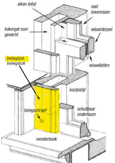

In mijn Zwolse arbeiderswoning uit 1905 zit aan de binnenzijde van de raamkozijnen onderstaande profiel als een afdeklat/belegstuk. Hoe heet dit profiel?
De professionele houthandels komen niet verder dan aan paar standaard hollandse profielen.

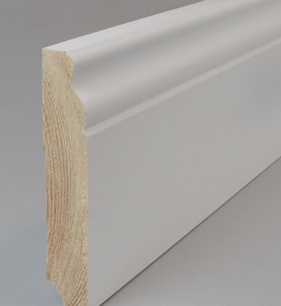

Een google zoektocht bracht mij wel naar de ''Hamburger Berliner Profiel'', maar dit is toch anders. Graag zou ik willen proberen om nieuwe lijsten of een bovenfreesbit in de handel te vinden voordat ik over moet gaan op maatwerk bij een freeserij.
Hamburger/Berlin profiel.
Bekijk bijlage 165834
Probeer het ook bij Trend, die hebben erg veel. Het profiel heeft in ieder geval een quirk zoals de Engelsen dat randje noemen. Mijn ouders hadden dit profiel ook op de belegkanten van de schuiframen.

Het enige verschil met het berlin profiel is dat de ronding aan het eind doorloopt, als jet die extra ronding wegzaagt ben je er met een beetje naschuren al.
Denk dat dit de werkwijze wordt. Vooral omdat het houtwerk al een goede basis geeft. Alle lijsten worden vervangen.
