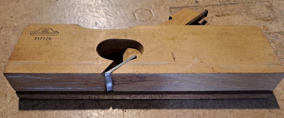

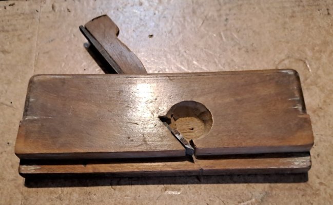

Hallo, zijn de 2 schaven in de bijlage sponningsschaven?

Ja.
De geleider is waarschijnlijk niet te verstellen in hoogte? Dan zijn ze namelijk ook niet te gebruiken als boorschaaf. Een boorschaaf heeft geen (vaste) geleider en kan daarom zowel midden op het werk een groef maken, als een sponning aan de rand.

Klopt, de geleider is niet te verstellen.
Het nummer van de Nooitgedagt is 317126. Kan 'm niet vinden.....
10.735
3.938
Misschien kun je ook een foto van het voor aanzicht plaatsen. Dat maakt gelijk duidelijk wat je voor schaven hebt.

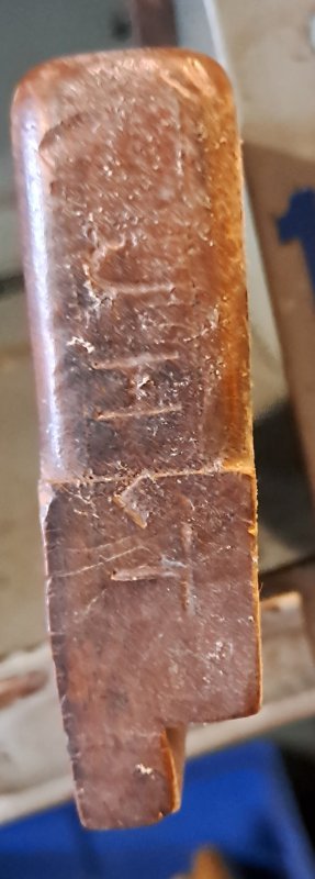

Aan de lichte (Nooitgedagt)schaaf was zelf een latje gespijkerd...... Van de andere heb ik een foto van het vooraanzicht gemaakt, is denk ik een sponningschaaf?

Ja dat is een sponningschaaf. Die nooitgedagt lijkt een standaard boor schaaf.
