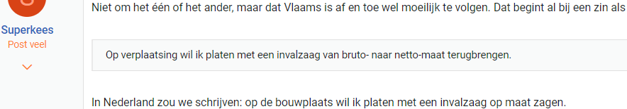

Over taalgebruik: ik ben ook Belg tegen NL aan en gebruik toch andere woorden blijkbaar. Hier in Limburg is een kar een kar, een bestelwagen/bus = een camionette en een aanhanger vaak een remorque.
voor mij, als Belg met ervaring in Antwerpen, Brabant en West-Vlaanderen:
aanhangwagen = kar = remorque (E: trailer)
bestelwagen = camionette (E: van)
bus = ’camionette’ voor (openbaar) personenvervoer (E: bus, coach)
en voor de NL-ers hier, hoort hier allicht ook extra duiding 🤔

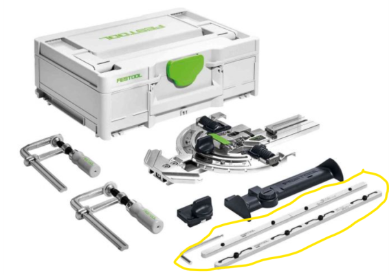

Met een koppelstuk en een stukje multiplex en een paar boutjes, moertjes en vulringen is het niet heel moeilijk om een haakse geleider in elkaar de zetten
staat het koppelstuk eenmaal goed haaks op het multiplex dan even fixeren met wat secondelijm en hij blijft goed als je hem niet laat vallen
11.106
3.315
Voor de klemmen deze: PIHER Mini Quick-T-track - PIHER - Industrias Piqueras S.A. Snel te verstellen, eenhandsbediening en rubber voetje voor je plaat te beschermen.
@Wim ()
nogmaals erg bedankt voor de tip
ik heb er 2 toegekregen
PIHER Mini Quick Track Schroefklem 15 cm 52101
aan 15 euro btw in / stuk gekocht
prijzen lopen tot 27 euro op

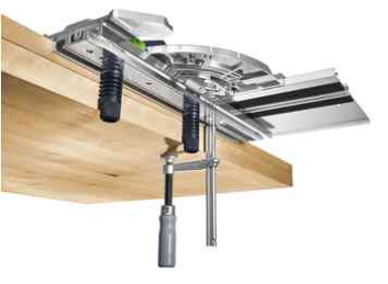

ze passen netjes in mijn festool-geleiders
dus in principe ook in die van makita
het onbetwistbare voordeel tov de festool-snelspanners is dat het échte 1-hand-klemmen zijn
bij die snelle festool's stuitert het onderste deel mij meer dan me lief is naar beneden, wanneer ik ze niet met 2 handen gebruik
