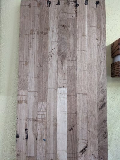

Ik ben bezig met een dressoir en verlijm daarvoor mijn eigen panelen. Er zijn drie liggende delen. Ik heb er nu een gehad, en dat ging niet geweldig. Dus, ik ben aan het nadenken over hoe dit handiger kan.
De panelen zijn 9 rijen van 3 latten. In totaal is het paneel 170cm x 44cm. Er zitten lamellos in op alles op z'n plek te houden. Ik gebruik sergeanten en veel extra lijmklemmen om alles te op z'n plek te houden.
Het grootste probleem wat ik had is dat ik zo lang bezig was alles in de lijm te zetten, dat het al te droog was voor ik alles in elkaar kon gaan zetten. Ik denk dat het resultaat OK is (dit paneel is nog geen zicht werk), behalve dat ik de kopse kanten niet bij elkaar heb kunnen krijgen. De volgende twee moeten echt beter gaan.
Mijn idee nu is om het geheel in rijen te gaan verlijmen. Dus: eerst rij 1 en 2 aan elkaar, en in de sergeanten. Vervolgens rij 3 in de lijm, aan de eerste twee rijen vast en vervolgens weer in de lijmklemmen. Zo door tot ik alle rijen gehad heb.
Is dit heel vreemd om zo te doen? Kan dit problemen geven? Als iemand een beter idee heeft is dat ook erg wenselijk :) .

Misschien dat ik niet helemaal duidelijk was wat ik gedaan heb. Dit is het paneel (de helft):

Oei, dan had ik het verkeerd begrepen. ik dacht dat je 3 delen per keer aan elkaar lijmde en die vervolgens nog eens per 3 aan elkaar. daarom begreep ik niet goed waarom dat niet lukte.
Een verlijming waar je in 2 richtingen tegelijk moet klemmen lijkt me inderdaad niet eenvoudig. Dit soort panelen wordt (industrieel) meestal met vingerlassen gedaan.
Een truukje je om de lijm sneller aan te brengen zie ik niet direct vermits de stukjes aan verschillende zijdes ingelijmd moeten worden.
Er is witte lijm met iets langere open tijd (bvb rectavit D4 ultra) maar ook dat geeft je maar 15’ of zoiets.
Misschien kan je eerst telkens 3 delen verlijmen tot lange stroken en dan die stroken tot 1 paneel?
Is veel werk en ik vrees wel dat je er niet aan ontkomt om tussen de 2 verlijmingen de lijm oppervlakken vlak te zagen of schaven, dus meer verlies.
Hopelijk hebben anderen betere adviezen …

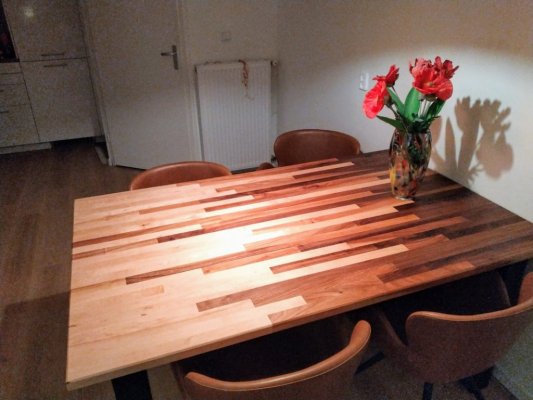

Door de foto is mij het probleem ook pas duidelijk: je verlijmt zowel in de breedte (9 rijen) als in de lengte (3 planken). Op die manier heb je inderdaad wel erg veel lijmvlakken tegelijk en kom je droogtijd te kort en heb je ook de kans dat het geheel in de lengte gaat krommen. Ik zou dan inderdaad in delen lijmen: van midden uit beginnen met bijvoorbeeld 3 rijen (met ieder 3 planken) die ik tegen een rechte aanslag (bijvoorbeeld een stuk meubelpaneel van 170cm) zou aanklemmen als ik ze lijm en daarna tegen dat inmiddels gedroogde paneel, aan beide zijden planken toevoegen: misschien meteen alle 6 de rijen of steeds 2 rijen (één aan weerszijden) afhankelijk van hoe snel het gaat.
Ik heb het zelf nooit gedaan, maar wel iemand geholpen met hout, advies en spullen om bijgaande tafel zelf te maken (omdat ik het zelf commercieel niet haalbaar vond ivm de doorlooptijd)

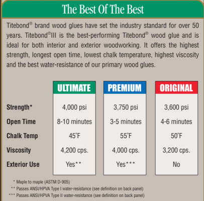

Titebond III heeft een open tijd van 30 minuten.
Dat is wat optimistisch, vrees ik. De Titebond zegt zelf:
ze hebben wel “specialty glues” zoals titebond extend, titebond II extend, titebond cold press veneer waarvoor ze een open tijd van 15’ adverteren. of die hier te koop zijn, weet ik niet.
voor lamineerklussen heb ik ooit naar open tijden van alle PVAc gezocht en onder de EU merken zijn de langste geadverteerde open tijden
  • Rectavit: 233 ultra: max open tijd 15 minuten
  • Frencken: Nova col D2 fineer: max. 25 minuten (kleinste verpakking 25l 🙄)
  • Bolton adhesives (Griffon, Bison, Bostik…): alle PVAc: 8 minuten
Gezien ik 25l wat veel vind, grijp ik naar de rectavit als ik tijd wil kopen.
Nadeel is dat die, in mijn ervaring, maar 1/2 jaar goed blijft al zouden ze dat recent verholpen hebben. Gelukkig is 500ml te koop.
