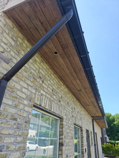

Hoe kan ik de groeven tussen deze planken gaan schuren? Met een stukje schuurpapier zou te lang duren en dat gaat maar heel moeilijk, dus ik zoek een mechanische manier. Het is ook boven mijn hoofd dus extra moeite.
Ik dacht aan een dremel met opzetstukjes, maar weet niet hoe lang die opzetstukjes meegaan en hoe goed dat gaat. Het andere was een soort krabber met daarop schuurpapier, dat is manueel maar dat zou nog lukken denk ik.
Alsook, welke olie zou ik hier gaan gebruiken? De zon zit er nooit op maar ik woon wel aan de kusten het is hier heel vochtig soms. Die vraag is misschien niet voor dit forum, maar ik wou geen 2de topic aanmaken speciaal voor die vraag.

Ik weet niet hoe breed de groeven zijn maar Fein heeft hier een hulpstukje voor. Moet je wel een Fein hebben of kunnen lenen natuurlijk.

Heb je een multitool? Met spuitlijm een stukje schuurpapier op een blad lijmen en schuren maar. Werkt perfect. Als je de lijm eerst even laat drogen, dan kun je heel makkelijk het schuurpapier vervangen als je "op" is.
Een variatie daarop die ik ook vaak toepas bij handmatig werk is een plamuurmes met daarop wat schuurpapier geplakt.

De groeven zijn hoogstens een paar mm breed. Een Fein heb ik helaas niet, en die is wel redelijk duur zo te zien. Ik heb wel een dremel, is daar iets mee mogelijk?

Alle multitools, incl de Dremel, zullen wel iets van hulpstukjes hebben. Wanneer het eenmalig is en je de kosten mee laat wegen, dan een blokje hout nemen en aanpassen aan de groef en dan schuurpapier daaromheen, al of niet met lijm. Wat je ook kan proberen is met een klein staalborsteltje de groeven uit borstelen En daarna schuurpapier door de groef halen.

Een Dremel draait heel veel toeren (moet wel omdat de opzetstukjes relatief klein zijn) en bij wat teveel belasting zou de motor kunnen doorbranden of, als er een beveiliging opzit, om de haverklap mee ophouden om af te kunnen koelen. Dat schiet niet op, dus. Plus dat je veel schuurmateriaal zou moeten gebruiken (weinig oppervlak, snel versleten).
De tip plamuurmes met schuurpapier eromheen, of zelfs gewoon dubbelgevouwen schuurpapier, is denk ik de beste. Gaat behoorlijk vlot en levert een goed resultaat op zonder gedoe met verlengsnoeren en frustratie omdat je machine om de haverklap ermee ophoudt.

Bedankt voor de tips. Zal het dus eerst proberen op de manuele wijze met plamuurmes.

Koop een parkside multitool van de lidl, kost je de kop niet. Onderhoud kost nou eenmaal geld.
Op de trap, boven je hoofd met een plamuurmes ben je denk ik gauw zat.

Is denk ik idd de beste oplossing ook omdat je het over olie hebt, dan moet het ook niet te glad zijn…..
Niettemin het is een puistewerk boven je hoofd..

Ik heb diverse machines en een tijdje veel onderhoudswerk (schilderwerk) voor klanten gedaan. Een multitool werkt hier niet goed. De uitleg is hierboven al gegeven. Te weinig oppervlakte. Ik gebruik een plamuurmes met schuurpapier. Als de groeven groter waren dan is er ook nog de powerfile van B&D. Een geolied oppervlak schuren is niet altijd fijn. Ik hoop dat de olie goed uitgehard is.

Ik ben het er niet eens dat een multitool niet zou werken voor dit doel. Ik doe dit regelmatig en het werkt gewoon. Maar misschien komt dat voort uit spraakverwarring?
Ik heb het dus niet over een dremel-achtig apparaat, maar over een kloon van zo'n Fein-ding. In mijn geval eentje van Bosch. Ik bewaar oude zaagbladen altijd. Daar plak ik met spuitlijm schuurpapier met verschillende korrelgroottes op. Zo'n dun blad komt overal tussen en is net stijf genoeg om het schuurpapier z'n werk te laten doen. De slag van zo'n apparaat is erg klein, maar de schuurkorrels zijn nog veel kleiner, dus dat is echt geen probleem.
Ik geef toe dat het niet het mooiste schuurbeeld oplevert. Maar dat is voor deze toepassing toch ook helemaal niet nodig?

Ik heb het over een fein. Bij mijne gaat het niet goed papier is zo op. Deze oude heeft geen variabel toerental.

Fein heeft hier zelfs een speciaal accessoire voor dat ze, zeer toepasselijk, profiel-schuurset hebben genoemd.
Ik heb zo'n ding, zat bij een defecte Fein die ik voor de accu's had overgenomen. Helaas kan ik niet vertellen of het een beetje werkt, heb het nog niet nodig gehad.
Vind het (nieuw) wel een smak geld voor wat het is maar dat overkomt me tegenwoordig wel vaker...

feestools heeft een vlakschuurmachine waar je een gevormde zool op kan zetten
maar je kun ook een schuurklosje maken met een scherpe rand die beter huurpapier werkt dan een plamuurmes. els het even kan zou ik dan scotch-brite gebruiken in plaats van schuurpapier dat houd het langer vol voordat je het weer een stukje moet verschuiven

Ik heb deze set wel en vind het prima werken. Ik heb hem gebruikt bij een schrootjeswand. Levensduur schuurpapier zeker acceptabel, maar inderdaad is ook het Fein schuurpapier prijzig, maar schuurpapier kan je ook uit grotere standaard vellen snijden.
