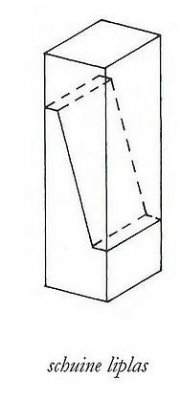

2. Onderkant kolom aanhelen dmv liplas:
een andere kolom in dit huis is aan de onderkant over ca 1m zo sterk aangetast dat ik dit onderste deel wil vervangen. Deze kolom is ook ca 2,80m lang, ook van Amerikaans grenen en is vierkant 20cm in doorsnede.
Welke liplas is bruikbaar voor deze verticaal belastte kolom (bv rechte liplas of schuine haaklas) en waar vind ik de te hanteren maatvoering van zo'n las? Ik ben ooit tekeningen gezien van de zaagsnedeverhoudingen van dit soort lassen maar ik kan ze niet meer vinden...

2 Koud en recht op elkaar zetten. Een schuine verbinding verzwakt je kolom. Als je persé een verbinding wil, doe dan een (rechte) pen en gat.

Bij 2 geen schuine lassen gebruiken, haaks afzagen en deuvels erin of een rechte liplas of een pen een gat. Las middels slotbouten bij elkaar houden. Haaklas heeft geen toegevoegde waarde.

Een liplas is ook mogelijk om te gebruiken bij een verticale verbinding zoals bij het aanscherven van een gebintstijl. Een schuine liplas is hiervoor het beste toepasbaar. Een schuine liplas wordt voorzien van borsten zodat de houten delen niet van elkaar kunnen afschuiven.
Deze tekst is gebaseerd op:
Monumentenwacht Inspectiehandboek 2, 2.1.1, p.49
