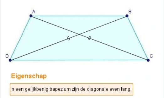

@rolandvs misschien bedoel je een trapezium maar daarvan zijn de twee overgelegen zijde niet even lang.
het begint met het op de juiste maat afkorten van de onderdelen.
