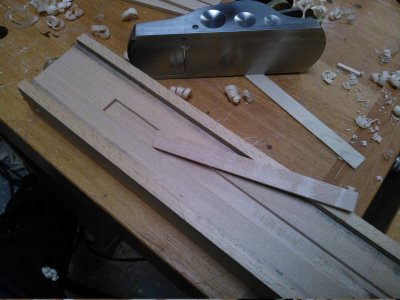

De oplossing van mhe (een schaafhulpmiddel) is volgens mij het meest geschikt voor het vervaardigen van dunne plankjes. Op Internet zijn wel handleidingen voor het maken ervan te vinden.
Heb je nog een goede schaaf nodig en dan zou ik een blokschaafje nemen (wil je er wat aan uitgeven, neem dan een Veritas DX60 - die bevalt mij heel goed). Die kun je ook in een klem op de kop gebruiken, of op zijn zij, om de kanten te schaven en eea tot op een tiende mm precies te krijgen.
