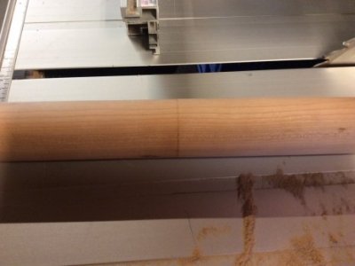

B4E097DB-7CBF-40EF-BDB0-0A93241D783F.jpg Hallo, ik dacht ik zal nog even een update geven van het eindresultaat. Het is uitstekend gelukt, vind ik (ben trots op de keurig doorlopende nerf). Uiteindelijk heb ik de stijl wel in twee delen gemaakt. In beide delen heb ik eerst een vrij diep gat geboord met de langgatboor, en daarnaar heb ik de delen gedraaid met een tijdelijke pen er in. Hoofdreden daarvoor was dat ik te weinig extra lengte had om een pen aan een van de de,en te draaien. Kortom, alle delen zijn gedraaid en ik heb een hulpstukken gemaakt om de kolomboor onder drie graden te kunnen stellen.
