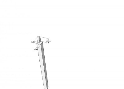

Hallo,
Hoe maak je de pin op een steunpaal (zie bijgevoegde tekening, pin is 15 cm lang)
Het gaat niet met de zaagtafel, niet met de afkortzaag, om het af te frezen heb je al een zware frees nodig, met de hand?
Hoe zouden jullie dit doen?

Twee mogelijkheden. Eerste is met een schulpzaag van de kopse kant inzagen en met een afkortzaag de schouders doen. Of, maar dan moet je goed mikken, met de afkortzaag om de paar cm inzagen en dan met een beitel het overtollige hout wegtikken en de pen glad maken. Ik zou zelf voor de eerste manier gaan.

2x zover mogelijk schulpen met de langsgeleider op de cirkel- of formaatzaag.
Dan met de rolwagen afkorten. De stukken die nog overblijven met een zaag wegzagen en evt. met een scherpe beitel bijwerken.

Met een japanse trekzaag is dat goed te doen. Als je er eentje hebt met aan de ene zijde een schulpzaag en aan de andere zijde een afkortzaag. Wel even oefenen en zorgen dat je goed langs een lijn kunt zagen.

Met een handzaag of cirkelzaag de twee dwarssneden maken, en vervolgens met een beitel in een paar tikken de totale rest er af slaan.
De houtnerf zorgt voor een mooie breuklijn.
Daarna met een beitel netjes vlak maken.

Met een cirkelzaag groeven op diepte maken met max 0,5 afstand tussen de groeven en dan de plakjes hout eruit breken en de bodem glad schaven/beitelen.

Hoi,
hoe ih het zou doen;
met de zaagtafel; snijhoogte instellen op 5cm, beide schouders inzagen en dan met de lintzaag (of figuurzaag bij gebrek aan lintzaag) beide stukken wegzagen. En dan eventueel met handmateriaal afwerken.

tis toch geen paal van 30x30?
Ik zou eerst maar eens met de handzaag op een paar mm die blokken eruit zagen en dan met een plankje en een kogellagerfrees de boel netjes afwerken.
