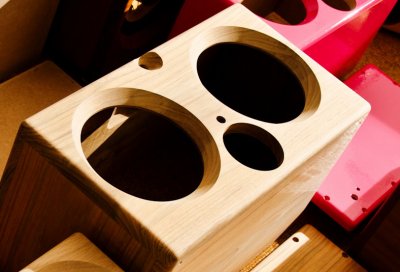

Zie de schuine rand van de grote ronde uitsparingen.
Frees je dit direct met een schuine frees? Of eerst de circel frezen om daarna de circel af te schuinen met een andere frees?

Je moet dan wel een afschuiningsfrees met een steunlager hebben alsmede een overblijvend randje aan de binnenkant van de cirkel. Voor die afschuiningsfrees moet je een randje hebben om het lagertje op te laten lopen. Als het schuine randje over de volle dikte van het hout moet lopen ga je over op plan B. Dan moet je aan de binnenkant van het hout een mal schroeven/tapen met een gat met de diameter gelijk aan de kleinste diameter van het schuine gat. Het klinkt ingewikkelder dan het in werkelijkheid is.

Ik zou denk ik inderdaad eerst de cirkel uitfrezen en daarna een schuine frees gebruiken
Lijkt me ook. Je paneel lijkt iets van 18mm dik te zijn, dus er moet zo'n 15mm weggefreest worden bij de rand?
Daarvoor heb je een wat grotere afschuinfrees nodig, maar die zijn er. Zie 'afkantfrees met geleidelager'. I=18 heb je waarschijnlijk nodig.

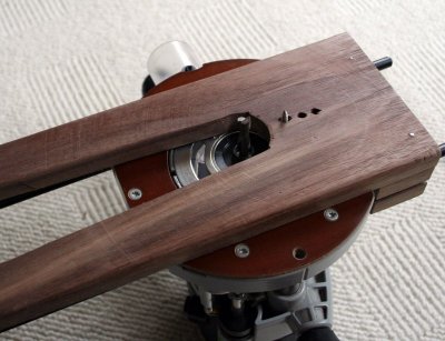

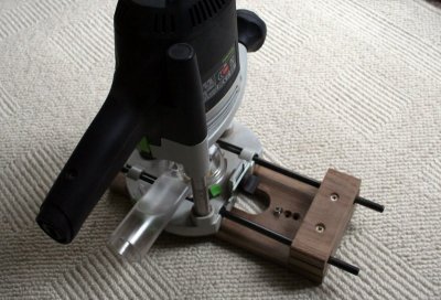

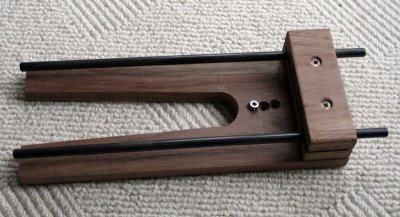

De cheap-ass versie ziet er zo uit:
Gewoon een latje met een spaanplaatschroef door (gaatje is voorgeboord op buitenmaat van de draad zodat hij vrij draait), op een stukje van 4mm mdf, en aan de andere kant de frees vastgezet op eenzelfde 4mm mdf plankje.
De fabrieksversie zit bij mijn nieuwe Bosch POF 1200 AE, die heeft een centreerstiftje dat je kan vastschroeven in de kantgeleider, die je vervolgens ondersteboven kan bevestigen aan de rails van de frees, zie hier rechtsonder in beeld:

je freest idd eerst de cirkel en daarna met een freesje die schuine kant. ZOals WR1944 terecht opmerkt is dit een frees met een kogellager.
Op die manier zorg je ervoor ademruimte zodat de woofer minder weerstand ondervindt. Dit heet "Chamfering".

ff voor mijn beeldvorming....
Als je met zo'n ding een cirkel freest dan valt op een gegeven ogenblik toch je steunpunt onder je vandaan? Overigens een erg mooi ding hoor, Festool levert ze niet zo mooi in notenhout :)
Wat het tafelblad in de cheap ass versie betreft, zit je dan daarna niet met een schroefgat in je blad?

Betreft je eerste probleem: meestal wil je de cirkel overhouden dus dan is dat geen issue. In dit geval zal inderdaad de steun op een bepaald moment loskomen, maar dat kan je eenvoudig oplossen door'm langs onder vast te tapen zodat hij niet weg kan. Steun voor je frees krijg je alsnog van de buitenrand.
Betreft het schroefgat: dat zal je bij elke tool hebben behalve de héél erg dure vacuumvariant, je hebt immers een punt nodig om rond te draaien. Je gebruikt een kleine schroef en freest langs de onderzijde, in mijn geval nog voor het vlakken van het blad. Na afwerken bleef er geen gat meer over gezien ik overal enkele mm van het blad heb afgehaald.
Alternatief is een afvalstuk vastzetten met dubbelzijdige tape en daar je centerpunt in vastzetten, maar mijn dubbelzijdige tape bleek daar al snel niet sterk genoeg voor :p
